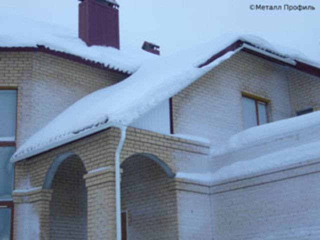

Снег в России – это визитная карточка зимы, поэтому кровля любого коттеджа должна быть рассчитана на значительные снеговые нагрузки. Стропильная система, а также стены дома, на которые она опирается, должны выдерживать не только вес самой кровли с покрытием и людей, которые будут подниматься на крышу для проверки ее состояния и ремонта, но и вес снега зимой, а также нагрузку, создаваемую порывами ветра.
Всё это - более чем серьезно, поэтому никогда не следует возводить кровлю «на глазок»: последствия подобного подхода могут быть печальны. Лучше всего доверить расчет стропильной системы и всей кровельной конструкции специалистам. Мы же остановимся на некоторых общих моментах, о которых полезно иметь представление любому домовладельцу.

Вопреки распространенному среди обывателей мнению, скаты на кровле делаются не «для красоты». Увеличение уклона кровли помогает существенно снизить снеговую нагрузку. Например, для двускатной кровли с уклоном 45° снеговая нагрузка на севере Московской области равна 130 кгс/м2, что вдвое ниже нагрузки на кровлю с уклоном 30°. При уклонах больше 60° снеговая нагрузка вообще не учитывается. Однако при этом нельзя забывать и о ветровой нагрузке: она, напротив, растет с увеличением уклона. В регионах с сильными и порывистыми ветрами стропильной системе придется противостоять периодическим рывковым нагрузкам в горизонтальной плоскости. Так, совсем недавно, в конце декабря 2011 года, в Ставрополе ветер срывал кровли с многих домов, зачастую – вместе с обрешеткой. Поэтому для каждого региона приходится искать «золотую середину».

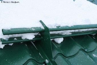

Итак, снегу на кровле быть. Однако если его выпадет слишком много, тогда вся эта масса может сползти с крыши. А масса, как мы помним, совсем не маленькая. Поэтому необходимо заранее, при возведении кровли, позаботиться о безопасности людей и сохранности имущества: например, о припаркованных у дома автомобилях. Для этой цели служат трубчатые снегозадержатели, которые разрезают снежную массу. В этом случае она не обрушивается с крыши лавиной, а сходит равномерно, небольшими частями.
Трубчатые снегозадержатели монтируют по периметру кровли выше карнизного свеса (чтобы снеговая нагрузка распределялась выше карниза), а также над мансардными окнами (для этого используются специальные снегозадержатели длиной 1 м) и на каждом уровне многоуровневых кровель. При большой длине ската крепят еще один дополнительный ряд снегозадержателей, т.к. один ряд может не выдержать большой снеговой нагрузки. Также можно установить планку снегозадержателя, которая предотвращает осыпь мелкой ледовой и снеговой крошки.
