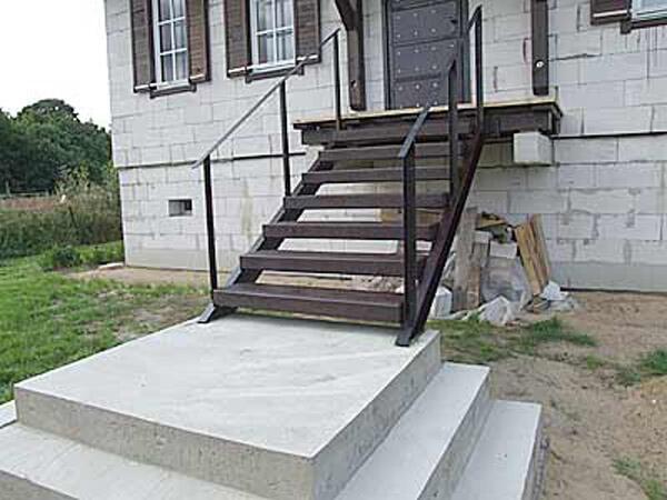

Крыльцо может выполняться как самостоятельная конструкция, пристыкованная к готовому дому. Также крыльцо может быть составной частью дома и иметь с ним общий фундамент. В первом случае не следует соединять крыльцо с монолитом здания намертво, поскольку эти две конструкции имеют разный вес и, следовательно, разную усадку. Поэтому в месте соединения могут возникнуть трещины и деформации. Кстати, достаточно распространен вариант конструкции крыльца, когда верхняя площадка крыльца является частью фундамента или вынесена на балках или двутаврах, замурованных в бетонное основание дома. Лестница из металла или дерева являются приставными. Такой вариант конструкции позволяет использовать пространство под площадкой в хозяйственных целях, а так же сэкономить на материалах.

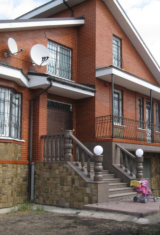

Говоря об эстетической стороне вопроса, следует отметить, что эстетических, равно как и конструктивных вариантов построения крыльца существует бесчисленное множество. Едва ли можно в селах, поселках и коттеджных городках найти два одинаковых крыльца, если только дом строился не по типовому проекту, как городские многоэтажки. Тем не менее, можно выделить некоторое количество наиболее распространенных стилей крыльца дома.
Крыльцо в стиле дома-крепости
обычно делают массивным, декорированным природным камнем, как и цоколь самого дома. Уместной деталью при оформлении стиля крыльца дома могут быть кованые решетки, светильники в виде факелов. Кстати, на кованых решетках крыльца могут быть навешаны несколько горшков с цветами, на фоне которых природный камень будет смотреться более массивным и контрастным.
