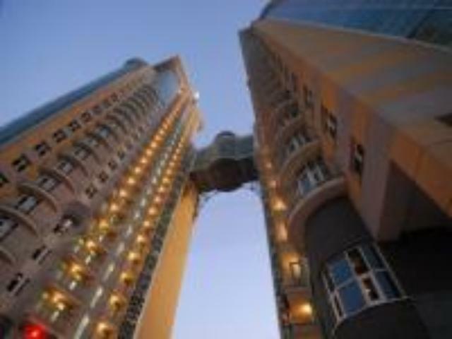

6. Жилой дом, Киев, Княжий затон, 21. 120 м, 37 этажей. 5 подземных паркингов и вертолетная площадка на крыше дома для экстренной эвакуации жителей в случае ЧП.

8. Жилой комплекс Серебряный Бриз, Киев. 102 м, 33 этажа. Планируется со­единить дома пешеходным мостом с набережной Днепра, а также обустроить собственную зону отдыха и причал для яхт и катеров.
