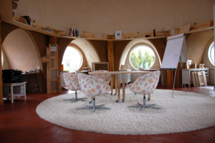

Словацкая студия Createrra построила первый купольный дом из соломенных тюков. Дом освещается через 7 больших круглых окон и сверху покрыт зеленой крышей, а зимой с него свободно можно съезжать на санках и кайтборде.
Свет также проходит сквозь отверствие вверху купола.

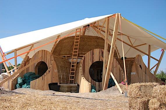

1. Фундамент и каркас купольного дома из соломы
Фундамент здесь свайный. В эти проемы заливаются бетонные сваи, на которых будет держаться вся конструкция.
Потом делается гидроизоляция пола и ставится деревянный каркас.

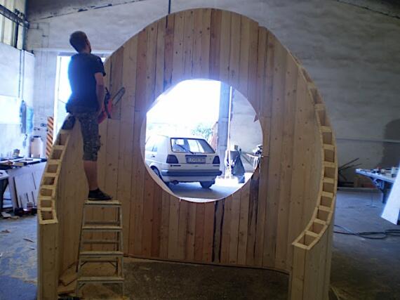

Стены здесь полностью сделаны на глиняной штукатурке , особенно интересно как они обрабатывали окна. Каркасы под окна делались в цеху

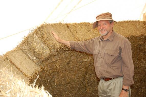

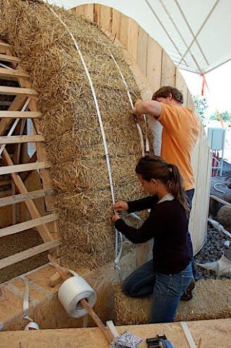

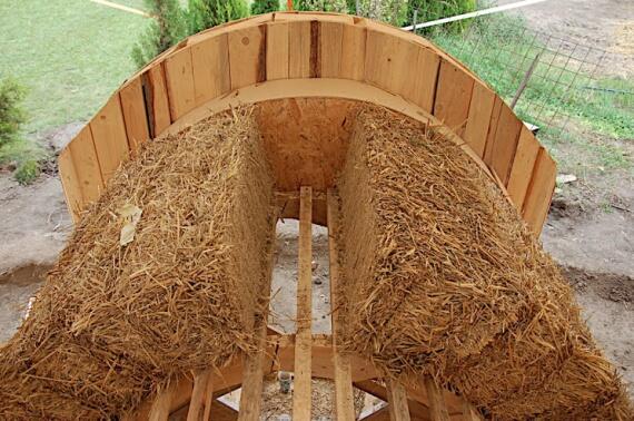

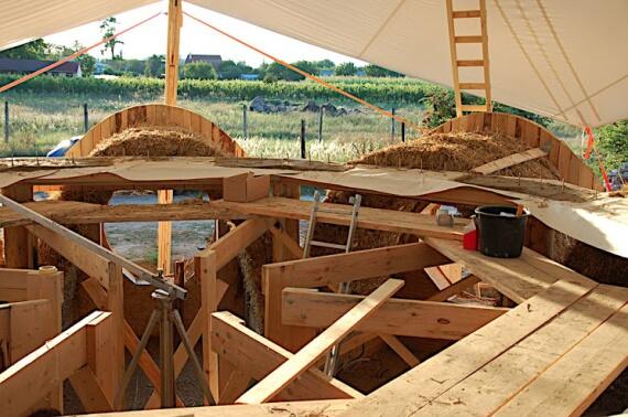

Прессованная солома здесь выкладывалась слоями, чтобы создавать округлости. Тюк просто разбирали на слои.
Потом тюки стягивались
Вот такая интересная конструкция купольного каркаса

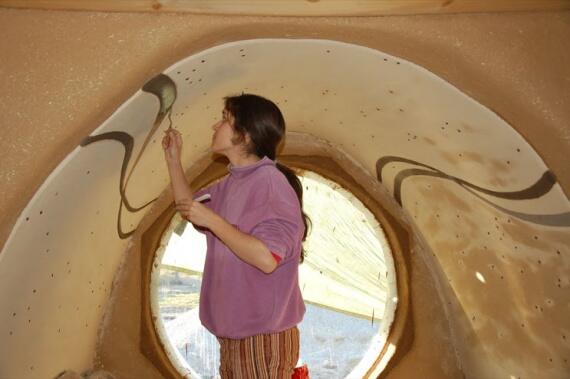

2. Глиняная штукатурка и глиняный пол

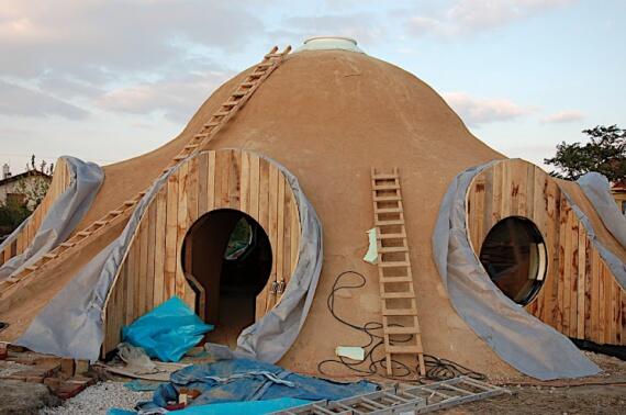

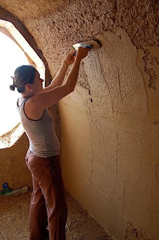

Потом все штукатурилось внутри и снаружи глиняной штукатуркой

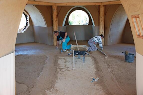

Глиняный пол трамбуется вот такими ступами.
Дальше пол покрывается несколькими слоями льняного масла и натирается воском
Вот такой получился купольный дом после штукатурки

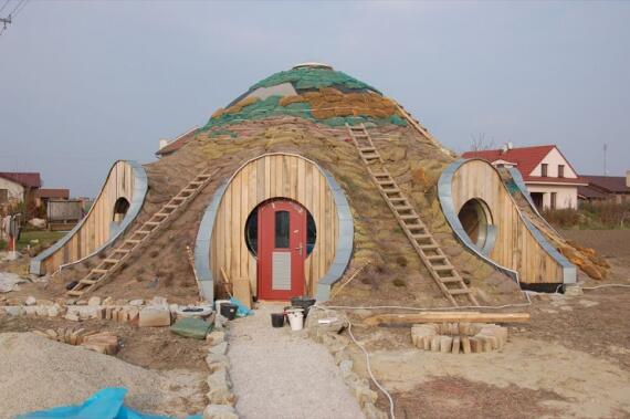

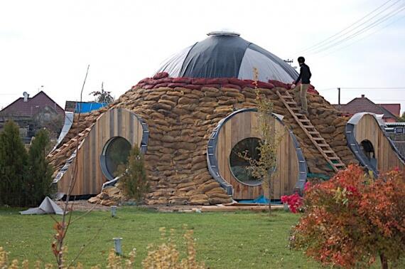

Зеленая крыша
Дальше его накрыли пленкой и сверху плотно покрыли мешками с землей

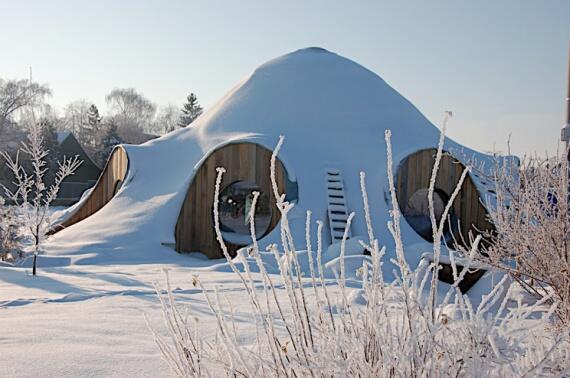

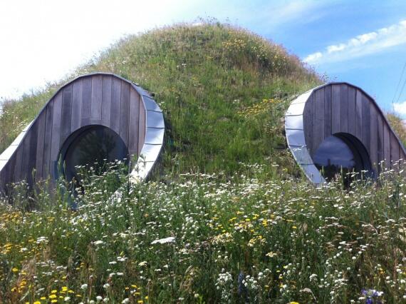

Вот так он выглядит зимой
Летом он больше похож на лисью нору, поэтому их часто так и называют

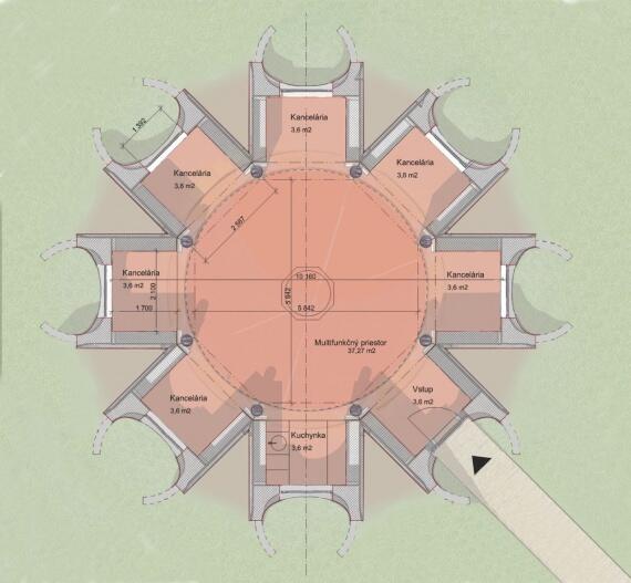

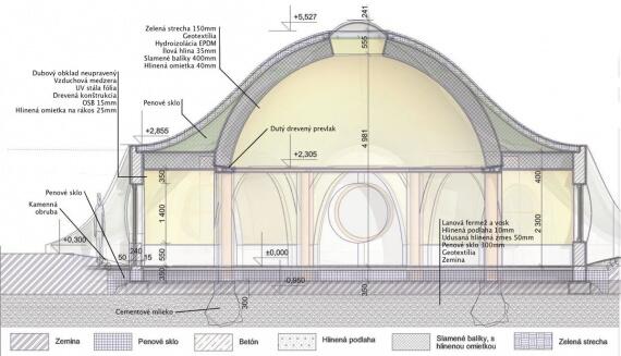

4. Проект купольного дома из соломы
За каждым таким обьектом стоят люди. Этот купольный дом был построен 2010 году группой молодых архитеткоров, которые съехались со всего мира. Курировал проект немецкий профессор Гернарда Минке.
