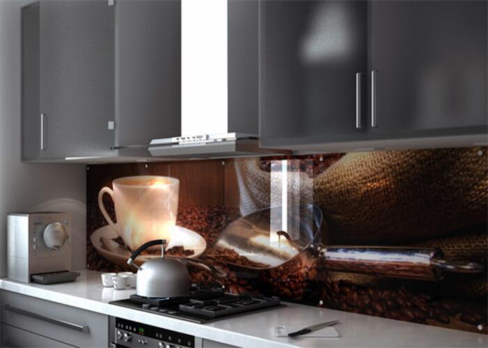

Весомым преимуществом стеклянного кухонного фартука является возможность использования для него любого цвета, фотопечати с любым изображением, выбрать матовую или глянцевую фактуру, использовать прозрачное стекло, установить зеркальную поверхность, использовать витражную технику «пескоструи».

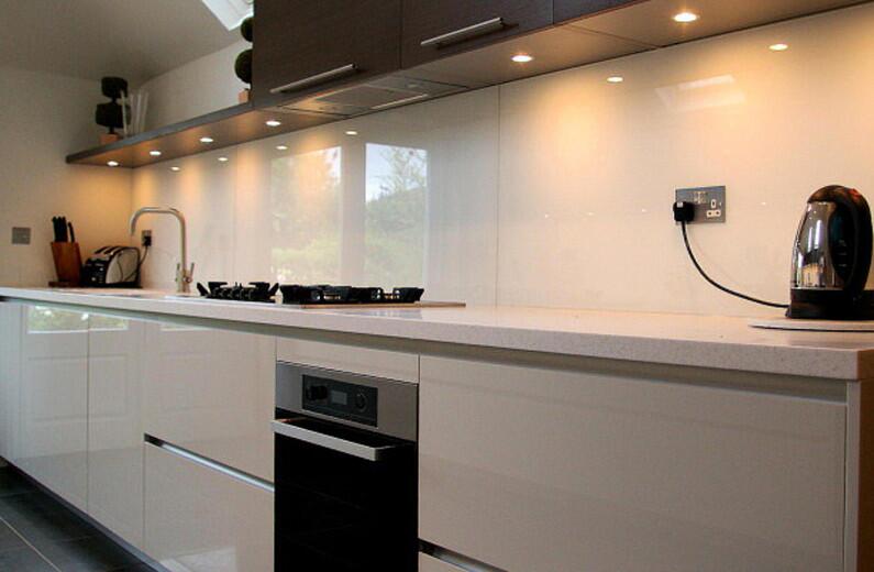

Его осуществляют с использованием жидких гвоздей (силиконового клея), которые наносят на обратную поверхность готового фартука, а затем, прижимают стекло к участку стены, выжидая, пока клей не просохнет.
Важно сделать поверхность под фартуком идеально ровной, без впадин или выпуклостей. Только так лист ляжет равномерно и надежно приклеится к стене.
Основным плюсом такого вида монтажа является его незаметность, создается впечатление сплошной стеклянной поверхности, на которой еле видны стыки. Минусом можно назвать сложный демонтаж фартука, поскольку снять его, не повредив, практически не возможно.

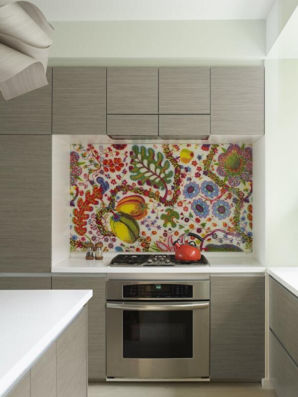

Фотопечать на стеклянных панелях смотрится очень привлекательно, а то разнообразие сюжетов и тем, которые можно использовать в рисунке, поможет подчеркнуть существующий стиль кухни.

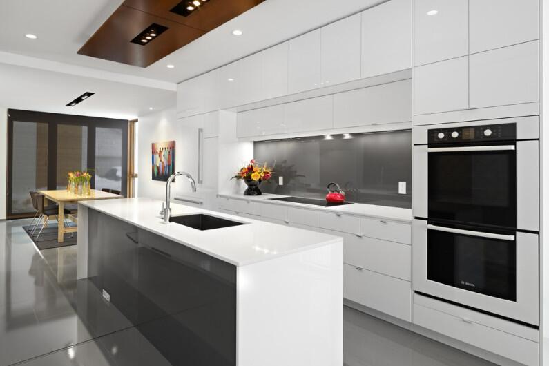

Если смелые контрастные сочетания вам не по душе, можно выбрать стеклянный фартук в тон цвета фасадов мебели или стен кухни.

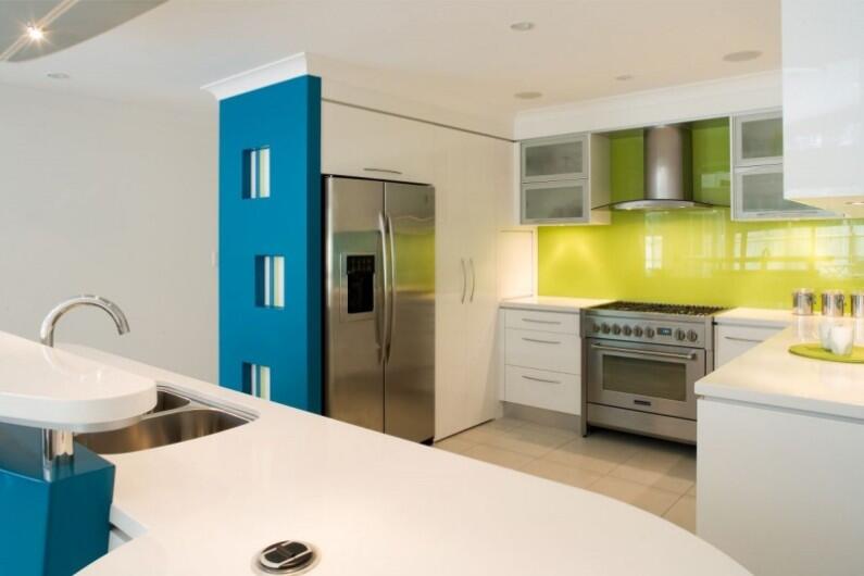

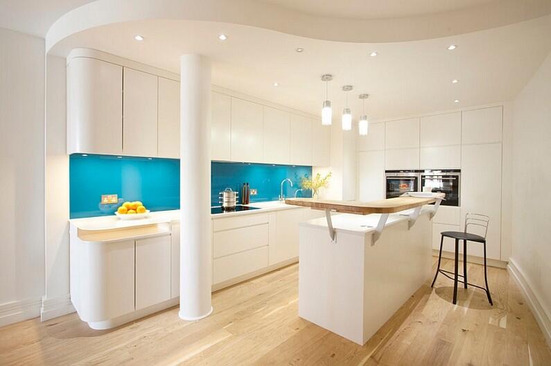

Светлую кухню удачно дополнит как броская стеклянная панель сочного зеленого, бирюзового, оранжевого, лимонного цвета, так и нежные пастельные сочетания (мятный, нежно-салатный, персиковый) в рисунке фартука. Все зависит от вашего вкуса и предпочтений.
Красивый насыщенный цвет приобретает стеклянный фартук в следствие окрашивания специальной краской, которую наносят на обратную его сторону, а после запекают. Такой фартук не утратит яркости цвета ни при каких условиях.
