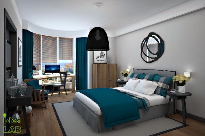

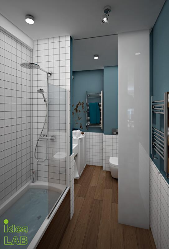

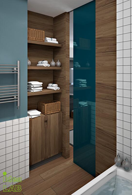

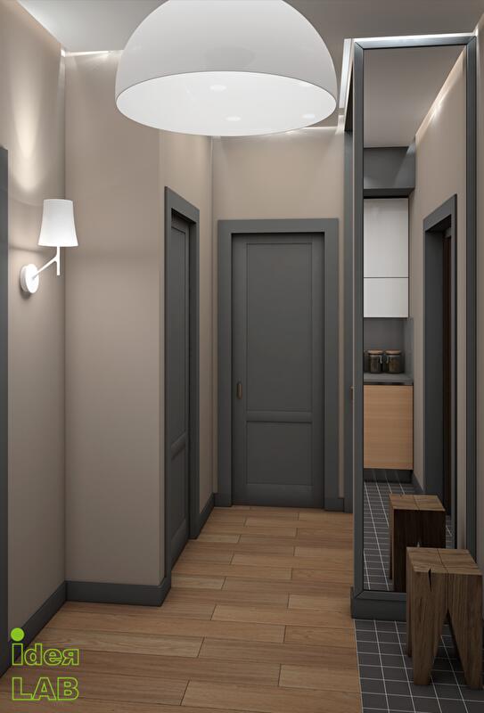

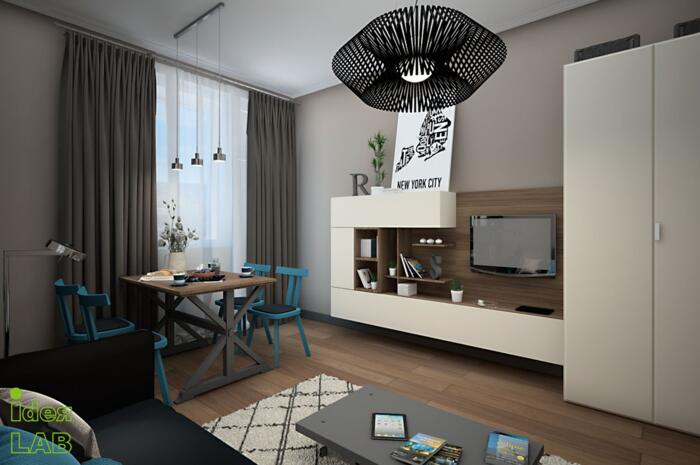

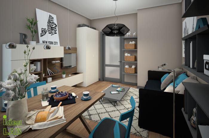

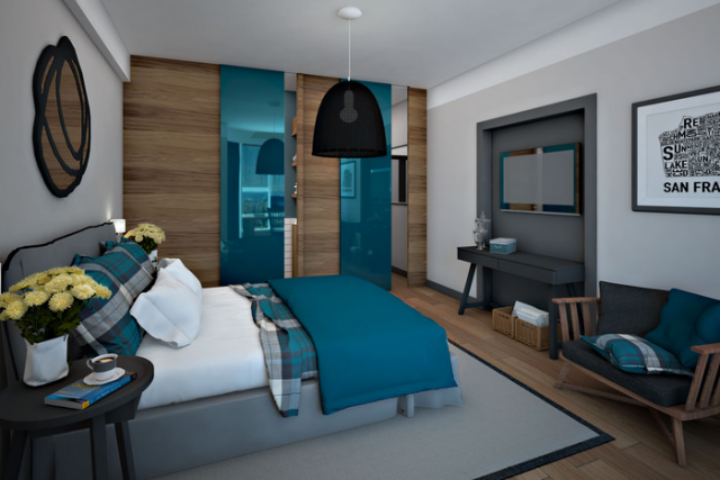

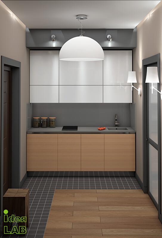

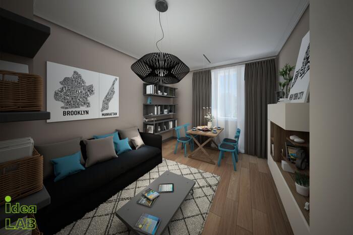

В ходе перепланировки однокомнатной квартиры акцент был сделан на спальню. В ней также обустроено рабочее место по желанию клиентов. Санузел был спроектирован таким образом, что в него можно попасть, как со спальни, так и с прихожей. Он зонирован при помощи стеклянной раздвижной перегородки для удобства использования. Кухня же осталась менее необходимым элементом в квартире, ее место переместилось в прихожую для обеспечения полноценной гостиной, обустроенной для совместного времяпровождения. Так же в квартире предусмотрена гардеробная. Учитывая пожелания заказчика, нам удалось перепланировать однокомнатную квартиру в уютную и функциональную двухкомнатную.

Швы текстур, нет отражений у дерева и плитки, свет средне. В прихожей где скрытый свет должны быть не IES а обычный vray plane. При столько потраченном времени на детали печально видеть такие материалы и отсутствие постобработки. Кровать какая то большая. Монитор напротив окна спорно. С СУ интересно, но могут быть неловкие моменты. В общем квартира как квартира. И все же лучше было план выложить, а то некоторые конструкции непонятно. И все же мне кажется что при таких просторных спальне и СУ, можно было попробовать найти больше места кухне.

А разве можно кухонный слив в прихожую перенести? Этож трубы куда девать?
