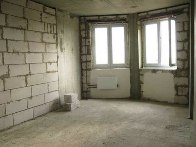

Для начала, как советует директор ремонтно-строительной фирмы «Мискам» Максим Зеленков, нужно проверить чисто бытовые «мелочи», например, металлопластиковые окна, и удостоверитсья, что в них нет зазоров, щелей и перекосов. Затем стоит внимательно осмотреть и сами стекла либо оконные конструкции, поскольку нередки случаи, когда они царапаются или пачкаются строительными материалами. А если эти проблемы не выявить вовремя, то окна придется менять уже за свой счет.
По наблюдениям коммерческого директора строительной компании Proxima Андрея Перебейноса, чаще всего строители грешат плохим качеством стяжки либо неровными стенами, поэтому лучше всего принимать квартиру у застройщика либо с руководителем бригады, который впоследствии займется ремонтом, либо со специальным устройством – уровнем. «Как правило, на выравнивание стен и пола приходится около 30% средств, которые тратятся на ремонт квартиры», - рассказывает А. Перебейнос.
В большинстве договоров купли-продажи не прописано, что стены должны быть идеально ровными (есть лишь пункт о наличии стяжки и штукатурки), но покупатель может апеллировать к государственным строительным нормам, согласно которым перепады не могут превышать 1 см. Правда, на практике случается и такое, что перепады достигают 20 см, и для того, чтобы их устранить, понадобится 1,5-2 тонны стройматериалов. Не меньшей проблемой были и остаются по сей день сквозные щели в наружных стенах, на ликвидацию которых также нужно немало кирпича, раствора и стройработ.
На балконе основное внимание следует уделить качеству сварки перилл, которое часто бывает неудовлетворительным, хотя к полу претензий обычно не возникает. Случаются проблемы и за пределами квартиры, например, в коридорных электрощитках может не быть счетчиков электроэнергии или «автоматов». А иногда строители забывают и о таких «мелочах» как прокладка кабелей для интернета, телефона и телевиденья.
