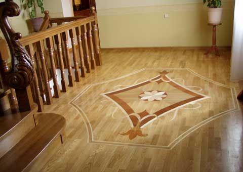

Покрытие лаком для пола на водной основе ранее необработанной поверхности: Для начала используют наждачную бумагу для обработки пола, производят шлифовку (нажд.бум.№80), а затем более высокой наждачной бумагой №180,220. После, влажной тряпкой или щеткой, удаляют остатки наждачной пыли.
При нанесении лака на поверхность, необходимо постоянно производить вентиляцию, необходимую для этого типа работ. Температура в помещении не должна быть ниже +13 С. Если вы осуществляете нанесение покрытия на белый или пастельные тона, произведите проверку на незаметном участке вашей поверхности, для того что бы определиться с цветом.
Перед нанесением, лак для пола необходимо тщательно размешать. Не переворачивайте банку и не взбалтывайте её, это предотвратит появление пузырьков.
При нанесении лака для пола на водной основе следует использовать хорошие аппликаторы и щетки с синтетической щетиной. Время высыхания - 2 часа.
После полного высыхания первого слоя произведите повторное нанесение покрытия. Помните, что излишне низкая температура может стать причиной долгого высыхания покрытия. Если некоторые слои будут сохнуть более 24 часов, произведите подсушку и удалите излишки легкой шлифовкой. Минимальное количество рекомендуемых слоев нанесения - 4, большее количество слоев возможно по желанию. Если грунтовка будет иметь неровности – произведите шлифовку.
Перед использованием поверхности пола по назначению оставьте его до полного высыхании примерно на 3 дня.
При нанесении водного лака для пола, паркетные элементы могут склеиться по краям. Чтобы такого не случилось, под лак нужно нанести водную грунтовку. Грунтовочный лак не дает трещин и достаточно эластичен, поэтому при потере влаги паркет может «дышать».
Лаковая пленка защитит дерево от воды, частичек грязи и пыли, которые скапливаются на подошвах обуви. За лаковой поверхностью легче ухаживать, просто надо делать это регулярно. Уход за лакированной поверхностью производится один раз в два месяца. В остальное время пол можно пропылесосить, или подметать волосяной щеткой, протирать влажной тряпкой, причем в воду для мытья тоже лучше всего добавить специальное защитное средство.
