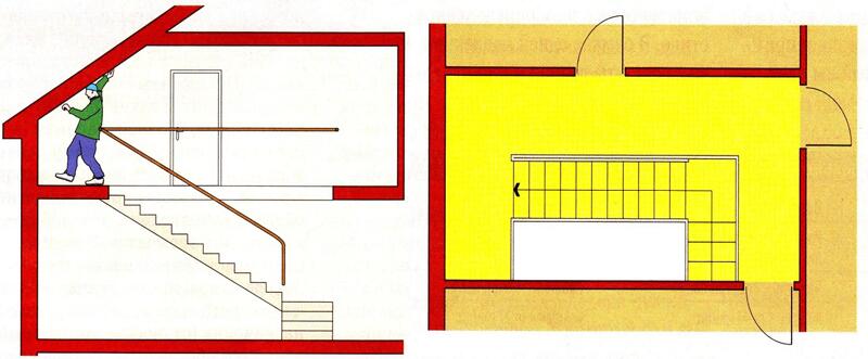

Направление лестничного марша должно отвечать направлению ската крыши. В противоположном случае при подъеме возникает ощущение давящего пространства над головой, даже если высота потолка стандартная.
Направление марша также влияет на расположения выхода на площадку этажа. При неправильном расположении (навстречу скату крыши) выход на площадку будет у стены. Нужно будет пройти коридор, чтобы дойти до комнат мансарды.

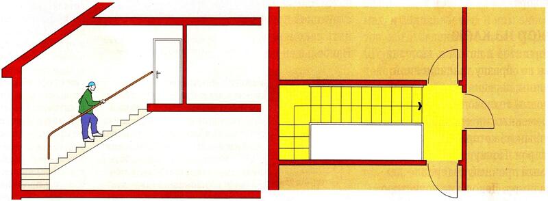

Если лестница  на мансарду спроектирована параллельно скату, то вдоль всего подъема достаточно места над головой. Закончится марш посреди площадки, на которую выходят двери. Это позволит сократить путь, саму площадь коридора и площадь лестничной площадки мансарды. Такое решение предоставляет больше возможностей для планировки мансардного этажа.

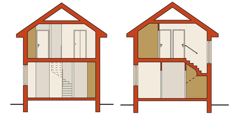

В домах с площадью первого этажа от 100 м квадратных лестницу на мансарду обустраивают по центру холла. Центральное размещение напротив входа делает лестницу основным объектом, который должен служить украшением холла. Если недостаточно места лестница может получиться слишком узкой и будет выглядеть непрезентабельно.
Еще один минус лестницы на мансарду расположенной по центру холла – слабое освещение. Потребуется более яркое освещение в холле комбинированное со стеновой подсветкой на втором этаже.
В домах небольшой площади более эффективно будет разместить лестницу на мансарду у одной из наружных стен. При таком расположении для освещения лестницы достаточно будет света из окон. Такое размещение хорошо визуально разделяет приватную зону (спальни в мансарде) от общих помещений.
