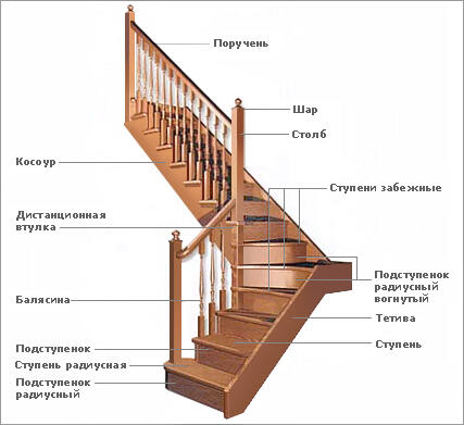

Разобравшись с возможными вариантами дизайна можно приступать непосредственно к изготовлению лестницы. Лестница своими руками – это не так и просто. Сначала Вам необходимо знать, какие основные элементы конструкции лестницы. Ознакомимся с деталями, из которых будет состоять лестница. Все детали можно приобрести в строительных супермаркетах. Для полного комплекта Вам необходимы такие детали лестницы:
- ступени;
- подступени;
- поручень;
- подперилок;
- тетива;
- опорные столбы;
- балясины;
- крепления;
- фитинги – дополнительные элементы лестницы.
