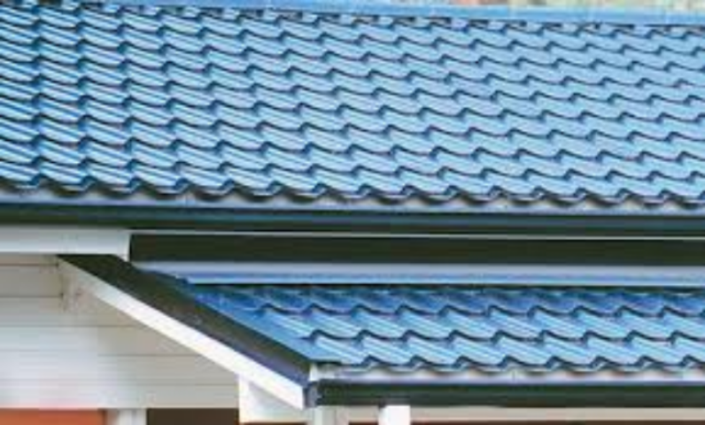

Металлочерепица представляет собой кровельные листы из оцинкованной стали толщиной 0,45-0,5 мм с полимерным покрытием. Число и соединение слоев отличаются в зависимости от производителя, но обязательно следующее: цинк с обеих сторон стального листа, полимерные защитные покрытия. Материал применим для кровель с уклоном от 15 градусов, максимальная величина не ограничена. К преимуществам относят удобство транспортировки, быстрый монтаж, небольшой вес, устойчивость к механическим воздействиям. К недостаткам - сравнительно большое количество отходов при монтаже.

Для расчета количества листов металлочерепицы для обычной двускатной кровли следует учесть, что они будут укладываться с определенным в инструкции перехлестом. Листы металлочерепицы имеют стандартную ширину, равную 1180 мм или 1100 мм (с учетом перехлестов). Для расчета количества листов на двускатной кровле по горизонтали достаточно поделить длину карниза на известную "полезную" ширину листа, округлив результат в большую сторону до целого числа.
Листы металлочерепицы выпускают разной длины. Если одного листа оказывается недостаточно для покрытия всего ската, количество листов по вертикали рассчитывается аналогичным образом, исходя из известной длины ската плюс традиционные 40 мм свеса металлочерепицы за карниз, а также длины доступных листов металлочерепицы (в этом случае также необходимо учесть перекрытие листов, рекомендуется закладывать не менее 15 см).
Укладывают листы рядами: сначала нижний ряд, затем следующий и так далее, снизу вверх.
