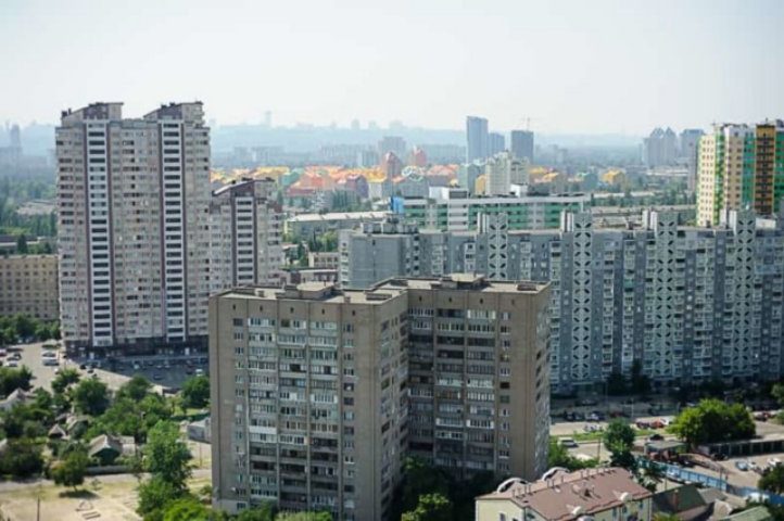

4 июня 2019 года вступил в действие приказ Минрегиона Украины о внесении изменений в Порядок утверждения Минрегионом обоснованных отклонений от строительных норм. В этой и следующих публикациях портал Domik.ua будет разбираться, какие ГСН в жилом строительстве теперь запрещено нарушать, даже обоснованно.
Первым пунктом в «красных списках» отклонений значится ГСН Б.2.2-12:2018 «Планирование и застройка территорий». При осуществлении нового строительства или реконструкции запрещено нарушать пункт 6.1.16 и увеличивать показатели плотности населения микрорайона от гранично установленных.
Нормой указано, что граничные показатели плотности населения следует принимать 150-450 лиц/га. Эту цифру разрешается превышать в крупных (от 500 тыс. до 1 млн. человек) и самых крупных городах (более 1 млн человек), но не более чем на 20% при условии:
  • размещения на территории микрорайона подземных и/или многоэтажных гаражей с авто- и велостоянками;
  • встроенно-пристроенных заведений дошкольного образования, создания озелененных открытых террас в жилых и общественных зданиях.
Отклонения от нормативных показателей ГСН по плотности населения при строительстве новых домов не будут утверждать в Минрегионе
Величину повышения показателя определяют с помощью градостроительного расчета потребностей в площади территории микрорайона.
