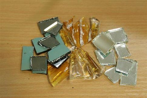

ШАГ ПЕРВЫЙ. ГОТОВИМ МАТЕРИАЛ
Старое зеркало (в нашем случае оно было комбинированным: из матовой окантовки и собственно отражающей поверхности) и треснутый плафон нарезаем одинаковыми фрагментами обыкновенным стеклорезом. Мозаичные «паззлы» могут быть и разного размера, но в этом случае их будет труднее укладывать. На ровной поверхности (стене) лучше будут смотреться одинаковые кусочки, а на изогнутой (ваза), напротив, удобнее применять разноразмерные: их проще клеить, подбирая мозаику под сложную форму объекта.

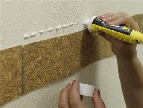

ШАГ ВТОРОЙ. НАНОСИМ КЛЕЙ
Специальной подготовки поверхность не требует. Требования минимальные — на ней всего лишь не должно быть пыли, грязи, жирных пятен и ей следует быть сухой: достаточно протереть тряпкой. На основу тонким слоем наносим клей «жидкие гвозди», выдавливая его из тюбика. «Гвозди» универсальны практически для любых поверхностей и при нанесение не растекаются, что очень удобно, ведь мозаику мы создаем на вертикальной плоскости.

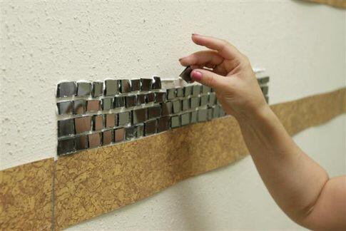

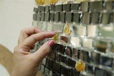

ШАГ ТРЕТИЙ. НАКЛЕИВАЕМ
Аккуратно приклеиваем каждый фрагмент основного фонового цвета, оставляя между ними одинаковые (0,25—0,5 см) промежутки. Можно перемежать основные цвета, выкладывая их крупными участками (полосами). Мозаику размещаем симметричным рисунком: ровными линиями, полукругом, заранее спланированным орнаментом. Так выйдет аккуратнее и, что важно, легче будет заметить и сразу устранить огрехи. Итак, мы получили задуманное мозаичное полотно.

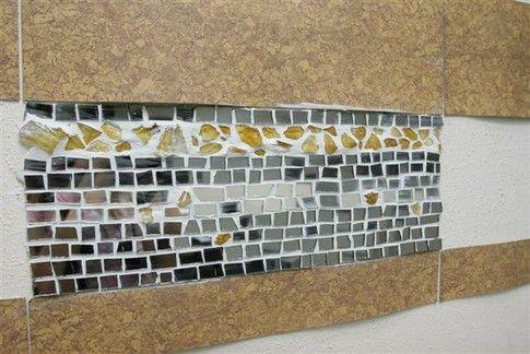

ШАГ ЧЕТВЕРТЫЙ. ДЕКОРИРУЕМ
Произвольно, по вдохновению, либо следуя запланированной схеме, выбираем из полотна кусочки и заменяем их декоративными вставками: в нашем случае — осколками треснутого плафона. Годятся и кусочки стекла разных оттенков, бусины, натуральные камни, ракушки. С их помощью создаем декор. Делать это следует, пока клей еще не высох, чтобы рисунок «схватился» равномерно по всей площади. Оставляем на 3 часа до полного высыхания.

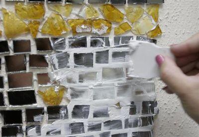

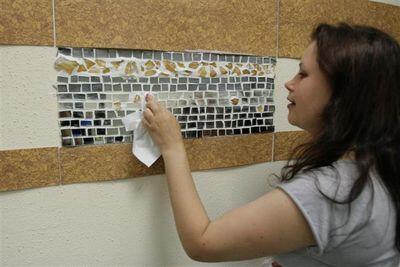

ШАГ ПЯТЫЙ. ЗАТИРАЕМ
Разводим затирку, следую инструкции на упаковке. Для зеркальной мозаики лучше всего взять белый цвет — он подчеркнет ее неординарность. Аккуратно наносим затирку специальным резиновым шпателем, тщательно прорабатывая швы. Не бойтесь запачкать стекло — тонкий налет затирки легко смывается водой.

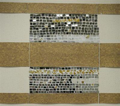

ШАГ ШЕСТОЙ. УМЫВАЕМ И… ЛЮБУЕМСЯ
Чистой влажной тряпкой аккуратно удаляем излишки затирки и смываем ее с зеркальных фрагментов. Если клей высох, то мозаика отлепляться не будет, ее можно смело тереть. После мытья межшовная затирка должна высохнуть в течение 2—5 часов. Полируем получившееся панно сухой салфеткой или тряпкой.
