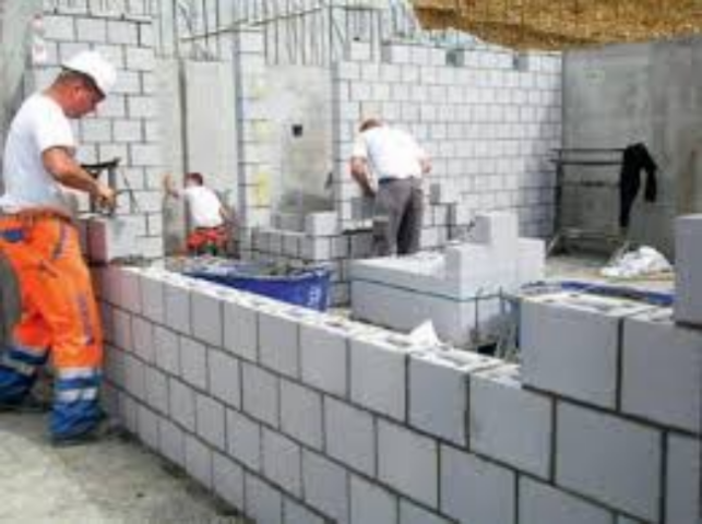

Газобетон не сложен в монтаже. На распиловку блока уходит 2 минуты, а сам процесс схож с укладкой кафеля. Главное - правильно уложить первый ряд, от него зависит качество постройки.
Вам потребуется:
Материалы: газобетонные блоки размером 400х625х250 мм, клей .
Инструменты : строительный миксер, ведро объемом 10 л, ножовка для ячеистого бетона (пила), кельма, шпатель (размер зуба 6х6 или 4х4), шлифовальная доска для ячеистого бетона, киянка (резиновый молоток), уровень, шпатель (длина 60 мм).
Оптимальная температура воздуха для укладки газоблоков от +5 до +25 град С. При работе в холодное время года для кладки газобетонных блоков используйте клей со специальной противоморозной добавкой.
Клей для газобетона быстро сохнет, разводить его надо в небольших количествах. Желательно с расчетом на 1-2 кладки, т.к. он засыхает в течение 20-30 минут после разведения в воде.
Кладку газобетонных блоков рекомендуется начинать с углов здания, рядами по всему периметру. С блоков, торцевая часть которых будет располагаться снаружи стены, спиливаем гребни. В ведро добавляем сухую смесь и воду в соотношении 6:4. Доводим раствор до консистенции густой сметаны. Ковшиком выливаем 200-250 г раствора на поверхность ближе к середине блока.
Зубчатым шпателем растираем раствор по поверхности блока так, чтобы клей не выходил за границы кладки. Укладываем блок так, чтобы не было его скоса относительно нижнего ряда. Для окончательного выравнивания блока используем резиновую киянку (молоток). Блок необходимо простукивать аккуратно.
Простым шпателем собираем со стенок выдавленный клей и распределяем там, где его не хватает. Шов должен получиться равномерным во всех местах. Приступаем к кладке примыкающего ряда. Промазываем клеем не только верхнюю поверхность предыдущего, но и торцевую часть бокового блока. Укладываем блок перпендикулярно сверху вних, чтобы не смазать клеевой раствор с поверхности нижней кладки.
Проверяем ровность кладки уровнем. Если есть неровности или размер шва более 2-3 мм, простукиваем верхний блок резиновой киянкой. Проемы (образовавшиеся полости от захватов для рук) заливаем клеем или пропениваем монтажной пеной. Если в первом ряду остается зазор, величина которого меньше длины целого блока, необходимо изготовить доборный блок. Замеряем расстояние.
Отмеряем такое же расстояние на блоке, делаем пометки и отрезаем по линии, распиливаем блок пилой. Промазываем поверхность кладки, устанавливаем половину блока, простукиваем молотком. Стена готова.
По строительным нормативам толщина наружных стен должна быть 50-53 см, в зависимости от плотности используемого газобетона, для внутренних несущих стен - 30 см, для несущих перегородок - 10-12 см. Во время кладки надо следить, чтобы не появлялись выступы между блоками, и убирать излишки клея. Контролируйте горизонтальное и вертикальное положение блоков с помощью уровня и корректируйте резиновым молотком (киянкой). От этого зависит качество постройки. Не используйте обычный цементно-песчаный раствор, полагая, что таким образом удастся сэкономить. Это иллюзия. Цена специального мелкозернистого клея превышает цену традиционного раствора в 2,5 раза. При этом расход - 18 кг/м3. Это в шесть раз меньше, чем расход классического раствора.
Кроме того, клеевой раствор обеспечивает минимальную толщину швов между блоками, препятствуя образования "мостиков холода" - разрывов в материале стены, которые приводят к увеличению теплопотерь, образованию конденсата, сырости и плесени.
