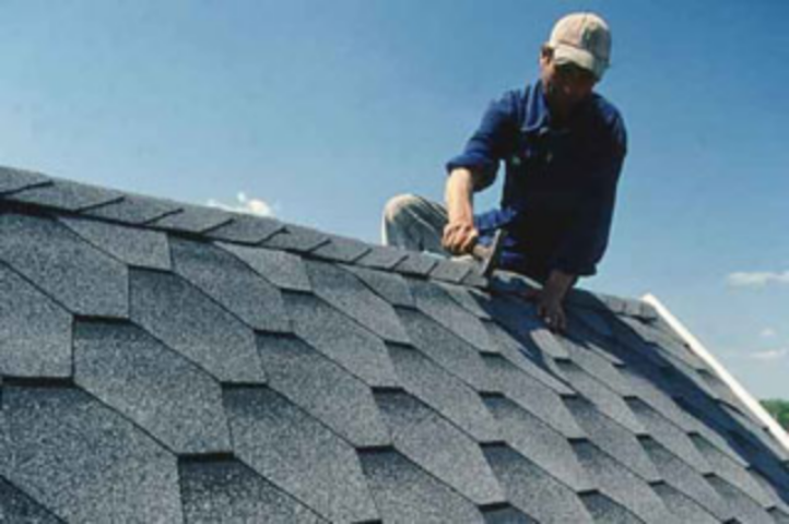

Проще всего монтировать пластины с самоклеящимся слоем: сначала снимается защитная пленка, каждая пластина приклеивается к основанию и прибивается гвоздями, чтобы последующая скрыла шляпки крепежных элементов. Под действием солнечного тепла черепица склеивается, образуя герметичное кровельное покрытие.
Начинают монтаж от центра карнизного свеса и ведут в направлении торцов. Первый ряд плиток укладывается так, чтобы нижняя кромка располагалась на 3-5 см выше края карнизных плиток; последующие ряды монтируют с горизонтальным смещением. В торцевых частях крыши плитка обрезается, ширина пластины должна быть не менее 10 см.

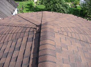

Для монтажа, кроме рядовых пластин, потребуются доборные и комплектующие элементы - коньково-карнизные плиты, ендовый и подкладочный ковры, клей, кровельные гвозди, вентиляторы подкровельного пространства, воронки для стока воды. Ендовые ковры используют в местах, подвергающихся особо высоким нагрузкам - там, где покрытие примыкает к парапетам, стенам, трубам. В узлах прохода через кровельный ковер вентиляционных и иных труб, антен, громоотводов, перил используют специальные проходные элементы.
