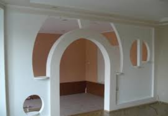

Одно из самых популярных применений гипсокартона – межкомнатные перегородки. Каких ошибок стоит избегать при их самостоятельном монтаже?
Все чаще в вопросах решения увеличения жилого пространства люди стали прибегать к перепланировке квартиры. А какая же перепланировка обходится без сноса старых и возведения новых перегородок? И вот, для многих домашних мастеров возникает потребность соорудить межкомнатные перегородки из гипсокартона своими руками, изменив расположение и размеры комнат.
Перегородки из гипсокартона позволяют создавать интересные интерьерные решения, но их качество во многом определяет качество монтажа. Важно учитывать и функциональное назначение стены.
