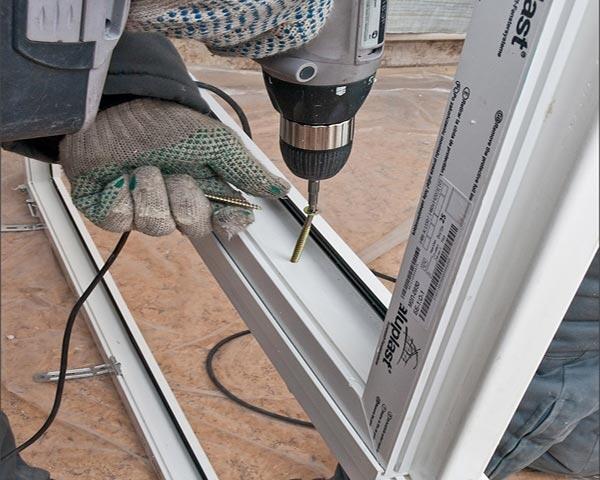

Непосредственная установка начинается с монтажа коробки. Запаситесь деревянными клиньями − они будут нужны для дополнительного выравнивания. Когда коробка будет стоять в нужном месте и точно находиться в ровном положении, можно начинать осторожно создавать крепления. Просверлите коробку напрямую в стену и с помощью дюбелей наживите несколько крепежных точек. Повторите процесс необходимое количество раз и только после этого, контролируя свои действия отвесом и лазерным уровнем, можно приступать к плотному затягиванию всех резьбовых элементов.
Монтаж коробки пластиковой двери
Помните о том, что металлопластиковый профиль может «играть» под нагрузкой, поэтому все подобные работы нужно делать очень осторожно и не прикладывать чрезмерных усилий. В идеальной ситуации все крепления нужно затягивать с помощью шуруповерта, причем контроль ровного положения коробки делать после каждого затянутого самореза. В качестве дополнительной безопасности применяйте герметик для каждого участка − он дополнительно защитит конструкцию от излишней влаги.
