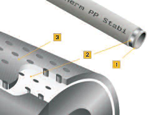

Комбинированная полипропиленовая труба: 1. внутренняя труба из полипропилена, 2. слой алюминия из перфорированной фольги 0.13 мм, 3. внешний слой из полипропилена
Трубы для холодной воды тип PN10 (см. таблица 1) и для горячей воды тип PN16 (см. таблица 2) различаются, прежде всего, толщиной стенки. Для систем отопления с температурой воды выше 60°С и менее 80°С применяются как однородные трубы типа PN20 (см. таблица 3), так и стабилизированные алюминием полипропиленовые трубы (комбинированные трубы) тип PN20 Al (см. таблица 4). Такие трубы, пишет iBud.ua, отличаются меньшим термическим удлинением по сравнению с однородными трубами, но чуть сложнее в сборке, так как требуют специального инструмента для зачистки отрезных соединений.

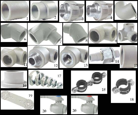

Для монтажа трубопровода из полипропиленовых труб кроме основных труб потребуются такие комплектующие:
– для ровной пайки отрезков труб одинакового диаметра между собой – соединительная муфта (на рисунке под номером 1);
– при переходе с одного диаметра труб на другой – переходник (2);
– если необходимо резьбовое соединение – муфта с внутренней или наружной резьбой (3, 4);
– для поворотов на 90 и 45 ° –  отвод 90° и отвод 45° (5,6);
– возможно сделать отвод с переходом на другой диаметр трубы – отводом ниппельным 90° и отводом ниппельным 45° (7,8);
– при пайке в узел трёх труб – тройник и тройник угловой (9, 10);
– при пайке четырёх труб – крестовина (11);
– возможны варианты пайки нескольких полипропиленовых труб в одной точке, когда одно соединение с внутренней или внешней резьбой – тройник с наружной и тройник с внутренней резьбой (12, 13);
– для устройства разъёмного соединения – соединитель разъёмный (14);
– если требуется закрыть трубопровод – заглушка (15) и втулка (16);
При монтаже полипропиленовых труб учитывается термическое удлинение
– при креплении трубопроводов к стенам и конструкциям удобно использовать хомут пластиковый (17), хомут металлический с резиновым вкладышем (18), плитку монтажную (19);
– в качестве запорной арматуры под сваренное соединение с трубами применяются шаровые краны (20).

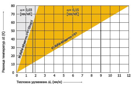

На примере полипропиленовых труб системы KAN-therm PP видно, что при максимальной разнице температур 80°С один метр однородной трубы удлиняется на 12 мм, а комбинированной трубы на 2 мм, при значительной длине участков трубопроводов (более 2-3 метра) тепловое удлинение при нагревании или сжатии при охлаждении может привести к недопустимо сильным напряжениям на стыках. Нужно отметить, что именно термические напряжения от удлинения, а не внутренние от давления воды, наиболее опасны для полипропиленовых труб, особенно в случае однородных полипропиленовых труб.

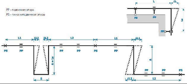

Для борьбы с тепловым удлинением водопроводов горячей воды и отопления следует устраивать температурные компенсаторы, в виде П и Z-образных отводов из самой трубы, а так же использовать гибкие компенсационные петли, а для обхода вокруг соседних труб – готовые обводы.
На рисунке изображена схема водопровода для горячей воды или отопления с тепловыми компенсаторами. Участок трубопровода разбивается на отрезки с помощью неподвижных опор PS, которые жестко закрепляют трубопровод и не дают ему перемещаться. В качестве таких опор используют металлические хомуты с резиновыми накладками между соединительными муфтами.
Между точками неподвижных опор трубопровод крепится подвижными опорами PP (пластиковыми хомутами или скобами), которые не препятствуют линейному перемещению трубопровода, это нужно для того чтобы зафиксировать трубу и предотвратить её деформации от собственного веса или случайных механических воздействий. Максимальное расстояние между подвижными опорами в зависимости от диаметра трубы, максимальной температуры и типа трубы берётся в соответствии с таблицами 6 и 7.
Схема трубопровода с температурными компенсаторами

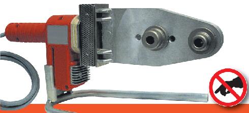

Аппарат для сварки полипропиленовых труб
Техника пайки полипропиленовых трубопроводов
Для пайки и работы с полипропиленовыми трубами потребуется:
– ручной сварочный аппарат мощностью 600-650 Вт для полипропиленовых труб диаметром 16-50 мм или для труб диаметром 63-110 мм аппарат мощностью 1500-1600 Вт в комплекте с соответствующими насадками и подставкой;
– для резки полипропиленовых труб удобно пользоваться специальными ножницами - роликовым труборезом для труб наружным диаметром 16-40 мм или 16-110 мм;

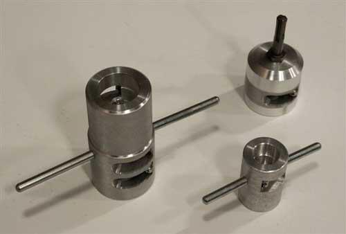

– при работе с комбинированными трубами потребуется специальный инструмент для зачистки труб стабилизированных алюминиевой фольгой. Инструмент можно взять в аренду, как правило, в магазинах специализирующихся на сантехнике и комплектующих для полипропиленовых труб.
Ножницы для резки полипропиленовых труб
Инструмент для зачистки комбинированных полипропиленовых труб

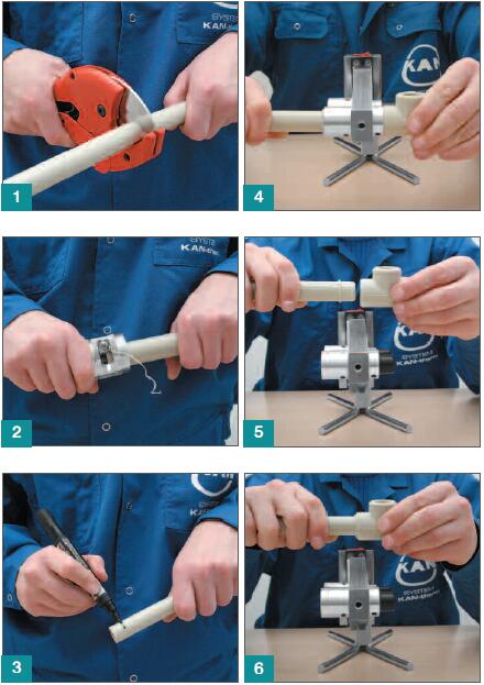

Операция сварки полипропиленовых труб состоит из следующих шагов:
1. Отрезание необходимой длинны полипропиленовой трубы ножницами. Пользуйтесь хорошо заточенными ножницами, это не только удобнее, но и не приведёт к нежелательной деформации труб, особенно при резке тонкостенных труб для холодной воды.
2. В случае комбинированных труб с алюминиевой фольгой свободные концы трубы перед пайкой следует зачистить специальным инструментом, в результате чего удаляется верхний слой полипропилена и средний слой алюминиевой фольги.
3. Для удобства обозначьте глубину сварки в соответствии таблицей 8.
4. Теперь можно приступать к пайке полипропиленовых труб. Лучше всего их сварку делать в перчатках во избежание случайных ожогов, поскольку температура поверхности паяльника 250 °С. Важно при этом соблюдать время нагревания в соответствии с таблицей 8. Слишком маленькое время нагревания трубы приведёт к получению недостаточно прочного соединения. Слишком большое время тоже плохо, поскольку приводит к деформации сварного соединения, а в случае тонких труб 16-25 мм можно закупорить просвет трубы расплавом пластмассы.
5. Пайку элементов полипропиленовой трубы, желательно, производить как можно быстрее особенно при работе при пониженной температуре воздуха, поскольку это приводит к охлаждению поверхности расплава соединений и получению недостаточно прочного соединения. Так же важно следить, чтобы элементы соединялись ровно, без перекосов.
6. Зафиксируйте соединение и не прилагайте к нему механических нагрузок до времени выдержки, которое указанно в таблице 8.
