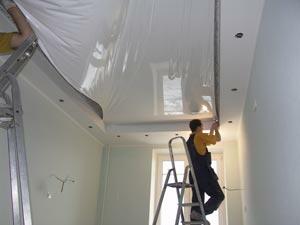

Замеры перед мотажом потолка производятся с помощью специальной лазерной рулетки, по результатам замеров изготавливается полотно – специальная полимерная пленка. Каркас натяжного потолка – металлический (алюминиевый) или пластиковый профиль. Монтаж потолка производится с помощью «тепловой пушки», которая разогревает полотно до 50-60 градусов так, чтобы оно прочно и равномерно прикрепилось к каркасу. Последний этап монтажа потолка – прорезание отверстий для светильников и их крепеж.
рис. 1 – Монтаж потолка

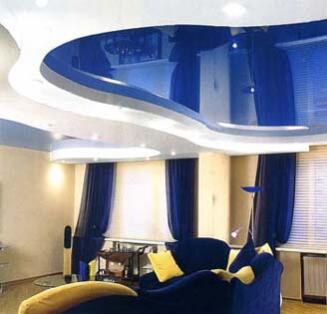

 Кроме того, потолки могут отличаться по форме. Они могут быть многоугольными, дугообразными, шаровидными, при наличии дополнительных конструкций – изломанными.
рис. 2 – Необычные формы потолков

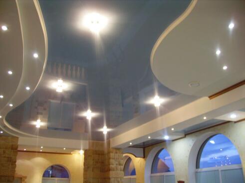

рис. 3 – Натяжной потолок – это красиво!
Мы рекомендуем воспользоваться приведенными выше советами по монтажу потолка для того, чтобы результат Ваших усилий не разочаровал Вас!
