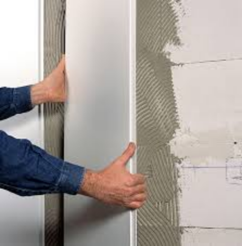

Бескаркасный монтаж осуществляется сразу на идеально гладкую и ровную поверхность, на бетонное основание, при помощи специального клея .
