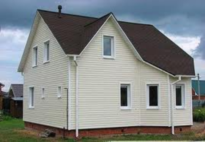

Всем известна поговорка: «Встречают по одежке…», так вот в отношении внешнего вида дома она тоже справедлива, ведь сначала оценивают его фасад. У вас есть выбор: позволить дому быть неприметным, серым как многие или ярким, с интересно выполненным фасадом?
В данном случае актуальным будет такой популярный материал, как сайдинг. Как и в случае с другими отделочными работами, монтаж сайдинга  начинается с осуществления подготовки стен. Они должны быть очень ровными, ведь толщина панелей составляет немного больше миллиметра. Конечно маленькие неровности, незначительные, можно пропустить, хотя может быть заметно, а вот при больших неровностях стен панели из сайдинга могут треснуть.
Важно отметить, что монтаж сайдинга осуществляется практически при любой погоде и времени года, однако главное, чтоб температура воздуха на улице не опускалась ниже 10 градусов. В противном случае, они станут слишком хрупкими и может возникнуть риск того, что они могут треснуть, прямо во время работы. Монтаж осуществляется вне зависимости от фактического возраста самого здания и степени его износа. Даже если ваша дача выполнена из дерева и стоит на участке много лет, из- за чего ее лучше не обшивать более тяжелым и прочным материалом, применение сайдинга может помочь легко решить проблему с обновлением внешности здания и облагораживания его фасада.
В том случае, если на стенах имеется достаточно прочная и ровная обшивка, то можно осуществлять крепление сайдинга непосредственно поверх ее. Однако в любом случае нужно делать прочную и аккуратную обрешетку.
Примечательно, что одним из преимуществ сайдинга является то, что его можно монтировать самостоятельно. Это значительно сэкономит ваши финансы. Однако для того, чтоб правильно установить сайдинг, и чтоб он прослужил вам необходимый срок, очень важно ознакомиться с инструкцией.
