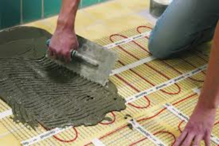

Двужильный кабель хорош еще тем, что другой конец кабеля не нужно возвращать обратно. Лишнее можно просто разложить там, где будет удобно. После укладки нагревательного кабеля можно приступить к укладке кафельной плитки. Наше помещение для размещения теплого пола - это ванная, поэтому есть два варианта дальнейшего развития событий: либо сразу же выкладывать плитку на нагревательный кабель, либо сначала нанести небольшой слой плиточного клея, а уже после его высыхания переходить к плитке. Это дело вкуса и опыта.
Второй способ надежнее и долговечнее. И по мнению профессионалов, он не так сильно поднимает высоту пола - всего на 3-4 см.
