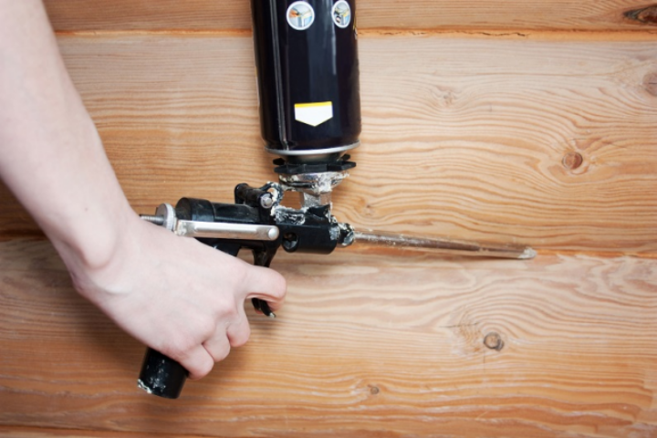

Профессиональная (пистолетная) монтажная пена отличается от полупрофессиональной наличием рабочего клапана на баллоне и для работы с ней понадобится специальный монтажный пистолет.

  • Если вы пользуетесь профессиональным пистолетом, то после снятия баллона, сразу промойте его очищающим раствором, убрав остатки пены.
