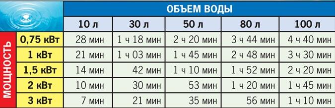

Ориентировочное время нагрева воды в баке в зависимости от мощности ТЭНа

Для того чтобы самостоятельно подсчитать время нагрева воды ТЭНами разной мощности, воспользуйтесь таблицей.
