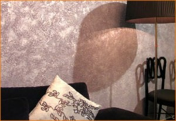

Все большую популярность сегодня приобретают мультиколорные (мозаичные) краски. Мозаичные краски с кусочками сухих акриловых красок могут имитировать гранит, пробку, мрамор, бархат, замшу, кожу, велюр, песо. При оформлении гостиных, спален, детских часто используют краски, имитирующие ткани. Мозаичные краски наносят на основание из бетона, кирпича, керамической плитки, металла.
Мозаичные краски бывают двухцветными и многоцветными. Мозаичные покрытия для стен это «краска в краске». Капсулки акриловой краски находятся внутри краски другого цвета. Неорганические пигменты, синтетические смолы, растворители - составляющие мозаичных красок. Мозаичные краски с твердыми цветными кусочками акрила еще называют флоковыми красками. Такие краски очень легко наносятся. Попробуйте!

Флоковое покрытие отличается от остальных видов декоративных красок наличием в материале частиц - кусочков ранее высохших акриловых красок. За счет этого покрашенная поверхность под разным углом будет выглядеть по-разному.
На внешний вид влияет и способ нанесения. В данном случае описан один из самых простых - валиком. Однако имейте ввиду, что сразу после нанесения стенка будет выглядеть слегка белесой, пока не высохнет.
