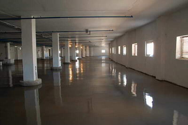

Применяется технология наливных полов, как в промышленном, так и в гражданском строительстве. Причем композиты для промышленных полов отличаются от тех материалов, которые применяются, скажем, при ремонте квартиры. Они могут быть, например, изготовлены на основе жидких каучуков или полиэфирных смол, которые не используются в наливных полах для квартир и других жилых помещений. Причем если в промышленном строительстве наливной пол являлся конечным этапом работ, то при ремонте квартиры наливной пол основание для последующей отделки. Однако развитие технологий позволяет сегодня придавать наливному полу такие интересные декоративные качества, что он вполне может быть финишным этапом обустройства пола в жилом помещении и даже являться предметом творчества для архитекторов и дизайнеров.

- по данной технологии делаются идеально ровные и достаточно большие поверхности, например, зал торгового комплекса или заводской цех. Особенно это важно при сооружении зрелищных комплексов, концертных залов и т.п.

Наливной пол в промышленном здании

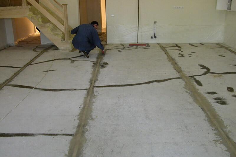

- перед заливкой нивелирующей массы требуется весьма тщательная подготовка поверхности, что является достаточно кропотливым и трудоемким процессом. Поверхность должна быть полностью очищена от любого вида мусора и пыли с помощью пылесоса. Веник здесь не проходит. Поверхность должна быть загрунтована, а если нужно, то и зашпатлевана (особенно если в ней имеются значительные трещины).

Что же нужно знать о применении наливного пола? Как уже было сказано, первое, что необходимо, это тщательная подготовка поверхности. Из чего бы ни была так называемая подложка, а это может быть бетон, цементная стяжка, а так же камень или даже дерево, поверхность должна быть загрунтована специальным составом, зашпатлеваны выбоины и трещины, по возможности исправлены значительные неровности. Выполнить это надо именно в данной последовательности, чтобы улучшить адгезию (сцепление) налитого состава с основанием.

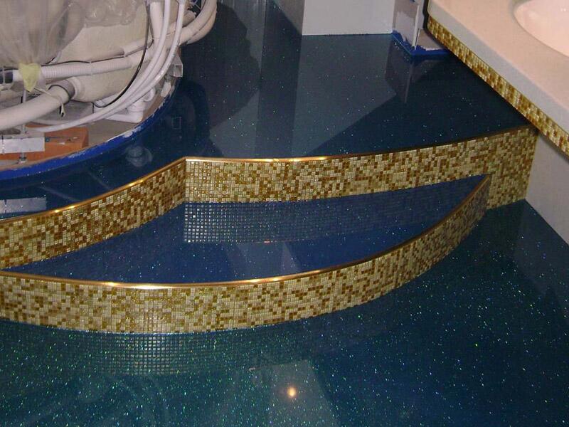

Не следует забывать и творческом подходе к наливному полу. При наличии знаний и опыта наливному полу можно придать не только функциональные, но и декоративные качества. Существует отдельное направление в дизайне пола, когда смешивается несколько полимерных компонентов. В этом случае наливная поверхность является финишной и не требует никакого покрытия. Ей можно задавать цвет и даже за счет смешения красителей создавать цветовые разводы и фактуры. Кроме того, в нивелирующий состав может добавляться для прочности кварцевый мелкодисперсный песок. Особенно это актуально в общественных помещениях. Непростой момент – выбор смеси для наливного пола. На украинском рынке немалое количество как поставщиков, так и производителей: начиная от компаний «Будмастер», «Полимин», «Артисан» и заканчивая такими мировыми брендами как Vetonit (Финляндия) и Caparol (Германия). Выбор огромен, но специалисты советуют при выборе торговой марки не экономить на качестве.
