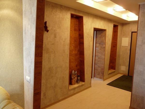

Пробка является интересным и во многом универсальным материалом для оформления интерьеров помещений различного назначения.
Настенные пробковые покрытия выполняют не только декоративную функцию, но и являются отличным звуко- и теплоизолирующим материалом. Мы представим вам характеристики и инструкцию по монтажу настенных пробковых покрытий.
Пробка  — это кора пробкового дуба, вечнозелёного растения из семейства буковых, высота которого достигает 20 метров, а толщина ствола — до 1 метра. Существует несколько видов этого растения, которые объединяет одно необычное свойство — кора пробкового дуба достаточно быстро регенерирует. Сырьё начинают получать на 15-20-м году жизни растения и продолжают снимать один раз в 10 лет на протяжении 150-200 лет.
Самые обширные плантации пробкового дуба находятся в Португалии, они составляют одну треть всех пробковых насаждений. Много этого растения произрастает в Испании, на севере Африки, во Франции и Италии. На территории СНГ пробковый дуб «настоящий» и пробковый дуб «западный» можно встретить на Кавказе и в Крыму.

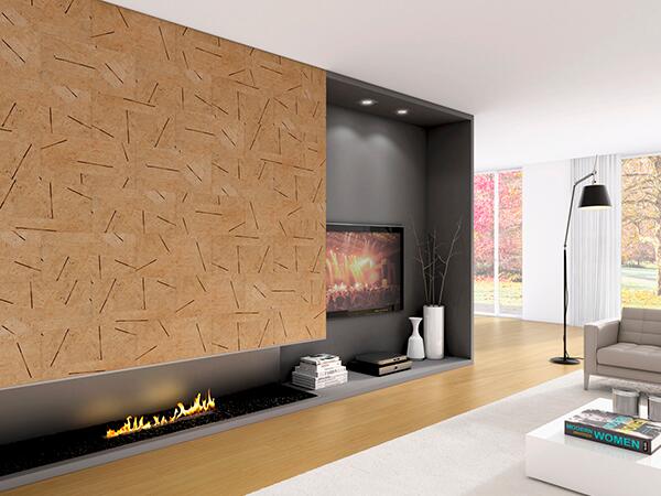

Пробковые плиты (пластины, листы) состоят из одного или двух слоёв пробки, обработанных шлифовальным инструментом. Обычно они бывают покрыты защитным воском или лаком. Есть также пробковые плиты с разноцветными вкраплениями и окрашенные варианты пробковых пластин. Пробковые пластины, покрытые воском, можно использовать в помещениях с повышенной влажностью (например, в ванной комнате). Стандартные размеры пробковых плит: 30×60×0,3 см или 30×30×0,3 см. Используют пластины из пробки для оформления стен и потолков.
Пробковые полотна (рулоны) имеют размеры 800-1000×50-100×0,2-0,4 см. Основу таких полотен составляет прессованная пробковая крошка, на которую наносится шпон из пробки. Качественные характеристики плит и полотен практически одинаковы, но полотна имеют меньшую стоимость.

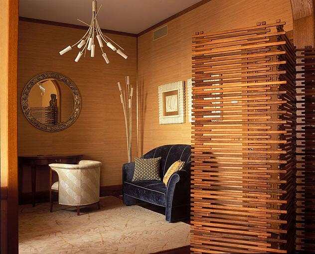

Если вас заинтересовали «натуральные» покрытия, вы можете также ознакомиться с интересными видами отделочных материалов для стен — это обои из бамбука и тростниковые обои .
