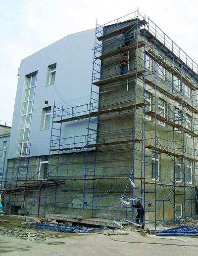

Навесной вентилируемый фасад (НФВ) представляет собой «бутерброд» из закрепленных на наружной поверхности стены утеплителя, ветрозащитной паропроницаемой пленки и несущего каркаса (подконструкции). К несущему каркасу с помощью специальных крепежных элементов присоединяют облицовочные плиты, которые крепят таким образом, чтобы между теплоизоляцией и облицовкой оставался вентилируемый воздушный зазор.
При проектировании НВФ особое внимание обращают на возможность свободной циркуляции воздуха, обеспечивающей беспрепятственный и эффективный воздушный поток по всей внутренней поверхности стены. Вертикальная тяга воздуха между навесным фасадом и стеной здания позволяет поддерживать баланс водяных паров, циркулирующих сквозь стены здания. Устранение диффузии водяного пара изнутри здания продлевает срок службы стен без ремонта. Еще одна важная функция воздушного буфера — снижение теплопотерь здания.
Однако наличие вентилируемого воздушного зазора может также вызвать ухудшение теплоизоляционных свойств всей системы фасадного утепления. Циркулирующий в зазоре холодный воздух при определенных условиях может фильтроваться в толщу утеплителя, разрушать его плиту, снижать уровень теплоизоляции вентилируемых фасадов. При наличии ветрозащитной пленки снижение сопротивления теплопередаче при максимально возможных скоростях воздуха в прослойке составляет 6–8 %. В случае отсутствия ветрозащиты в конструкциях с минераловатными плитами уменьшение сопротивления теплопередаче составляет 16 %, а в конструкциях с мягкими стекловатными теплоизоляционными плитами данная величина достигает 26 %.
Почему НВФ
При использовании НВФ решается сразу несколько задач. Во-первых, сокращается срок введения здания в эксплуатацию. Скорость монтажа — одно из основных преимуществ систем НВФ. При оборудовании вентфасада нет необходимости предварительно выравнивать несущую стену, более того, сами фасадные системы позволяют выравнивать дефекты и неровности поверхности ограждающих конструкций. Возможность проведения фасадных работ в любое время года, отсутствие мокрых процессов, простая и быстрая процедура монтажа — все это позволяет существенно сократить сроки строительства. Если сравнить время, потраченное на монтаж 50 тыс. кв. м НВФ или мокрого фасада, то разница может достигать 10 месяцев, утверждает Оксана СОБЧУК, заместитель генерального директора по маркетингу ООО «ИСК «Фронтекс».
Демонтаж системы также прост, причем не все отслужившие части необходимо утилизировать, отдельные элементы облицовки можно использовать вторично.
Еще одно преимущество НВФ — защита внешней стены здания. Наружный «фасад», кроме выполнения декоративной функции, основательно и надежно защищает стену здания (а вместе с нею — и утеплитель с подконструкцией) от атмосферных воздействий — дождя, солнца, ветра. В летнее время он работает как солнцезащитный экран, отражая значительную часть падающего на него теплового потока. Специальная схема крепления НВФ к стене позволяет конструкции поглощать термические деформации, возникающие при суточных и сезонных перепадах температур. Это дает возможность избежать внутренних напряжений в материале облицовки и несущей конструкции, что полностью исключает появление трещин и разрушение облицовки.
Возможно, для оптимизации сроков строительства и защиты стен мудрые конструкторы придумали бы что-нибудь другое, но для утепления фасада такие системы — настоящая находка. Известно, что около 40 % теплопотерь в здании приходится на внешние стены. От того, утеплен фасад или нет, зависит немало факторов эксплуатации здания в целом: микроклимат в помещении, состояние стен, затраты на поддержание комфортной температуры и т. д. В помещении с утепленным фасадом жить и работать значительно комфортнее и экономически выгоднее, чем в здании с «голыми» стенами. Утеплив фасад, можно значительно снизить теплопотери, создать комфортную обстановку в помещении и существенно сэкономить на отоплении и кондиционировании. На практике доказано: здание, утепленное методом навесного вентилируемого фасада, при отключении отопления зимой остывает на 20–30 % медленнее, чем аналогичное без утепленного фасада, утверждает Оксана ЯКОВЛЕВА, директор департамента алюминиевых композитных панелей компании IBT. «Существует еще одно, в настоящее время недооцененное преимущество теплоизоляции зданий, — добавляет Наталья ОТТЕН, начальник отдела маркетинга ПИИ «УРСА». — Со снижением энергозатрат уменьшаются и выбросы СО2 в атмосферу, что помогает уберечь планету от эффекта глобального потепления, сохранить все многообразие флоры и фауны».
Кроме теплоизоляционных функций, системы НВФ обладают хорошими звукоизоляционными свойствами. Навесной фасад и теплоизоляционный материал, применяемые совместно, отличаются звукопоглощающими свойствами в широком диапазоне частот и улучшают звукоизоляцию здания на 5–14 дБ.
В послужной список НВФ следует включить также пожарную безопасность, которая обеспечивается включением в конструкцию слабогорючих и негорючих материалов.
Срок службы систем НВФ в 3–5 раз больше, чем у систем мокрого типа. У здания с вентфасадом снижаются сезонные затраты на косметический ремонт. Безремонтный срок эксплуатации вентилируемых фасадов составляет 20 лет и более.
Единственное, в чем НВФ проигрывает штукатурке, — цена. На сегодняшний день средняя стоимость 1 кв. м вентфасада составляет около 140 $. Однако дороговизна НВФ с лихвой окупается долговечностью. При этом сохраняется внешняя привлекательность, теплотехнические и защитные характеристики несущих конструкций.

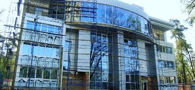

Навесные фасады с вентилируемым зазором применяют как в новых, так и в реконструируемых зданиях. НВФ открывают широкие возможности по использованию современных отделочных материалов. Так, в качестве облицовки применяют алюминиевые композитные панели, алюминиевые листовые материалы, светопрозрачные конструкции с алюминиевым каркасом, фиброцементные плиты, оцинкованную сталь, металлический и виниловый сайдинг, керамогранит, натуральный камень и др.
Наиболее популярным материалом для облицовки зданий административного и коммерческого назначения в стиле хай-тек считается АКП — алюминиевая композитная панель. Объясняется это высокими показателями технологичности, эксплуатационными, эстетическими характеристиками материала и приемлемой ценой. АКП привлекает долговечностью (срок службы — 25–40 лет) и богатой цветовой гаммой. В зависимости от наполнителя панели выпускаются в двух модификациях: горючие (Г4) и слабогорючие (Г1).
Фасадные алюминиевые листы покрыты красками на основе PVDF (поливинилденфторид), которые характеризуются постоянством цвета и сохранением степени насыщенности. PVDF-покрытие увеличивает износостойкость материала, а также устойчивость к атмосферным осадкам любых типов. Его применяют, как правило, для покраски алюминия и других фасадных материалов. Гарантийный срок использования алюминиевого листа и фасадных элементов из этого материала для НВФ составляет 25 лет.
Широкое применение стекла позволяет создавать новые направления в архитектуре, придавать массивным и высотным зданиям легкость, эффектность и элегантность. Благодаря использованию современных технологий алюминиевые конструкции имеют практически неограниченные возможности. Поэтому установка светопрозрачных конструкций с алюминиевым каркасом возможна на участках самой сложной конфигурации.

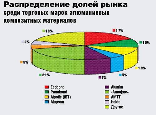

Цена квадратного метра фасадной системы под ключ находится в достаточно широком диапазоне и зависит от стоимости облицовочного материала, рассказывает Оксана ЯКОВЛЕВА (IBT). Если говорить об алюминиевых композитных материалах, которые благодаря демократичным ценам составляют более 50 % рынка облицовочных материалов для НВФ, то стоимость будет зависеть от того, материал какой страны-производителя будет использован. Если применен китайский материал класса Г1, то 1 кв. м фасада обойдется до 120 $. При использовании материала премиум-класса японских или европейских производителей (Alpolic/fr, Reynobond и др.) стоимость фасада будет на 20–30 % выше. Применение фиброцементных плит обойдется в 100–150 $ за кв. м. Керамика и натуральный камень выльется заказчику в 150–350 $ и более за кв. м.
Рынок
Украинский рынок вентфасадов довольно молод. По словам Оксаны СОБЧУК (ИСК «Фронтекс»), вентфасады появились у нас чуть больше 10 лет назад. Динамичное развитие рынка наблюдалось на протяжении пяти последних лет: ежегодный прирост составлял 30–40 %. Несмотря на сложное экономическое положение в стране, это направление остается перспективным и сейчас, хотя говорить о росте рынка не приходится. В сложившейся ситуации, считает Евгений ГРЕДУНОВ, генеральный директор компании «Талисман», инвесторы будут искать золотую середину по качеству и энергосбережению при минимальной стоимости. Компании, в свою очередь, будут разрабатывать и предлагать специальные предложения для рынка с учетом пожеланий заказчиков. Рынок ожидает усиление конкурентной борьбы, сокращение числа игроков как среди поставщиков систем, так и среди производителей. Крупные компании снизят свои прибыли ради стабилизации цен на продукцию и увеличения долей на отечественном рынке. Инвесторы вернутся к отечественным поставщикам материалов и услуг.
