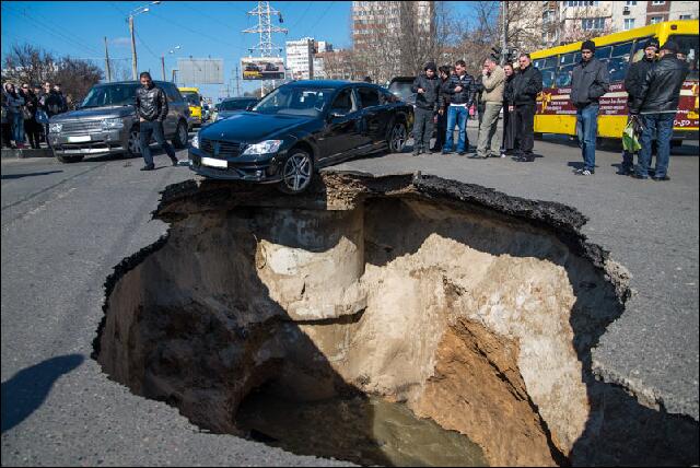

Исследователи подземных городских коммуникаций, именуемые диггерами, рассказали, сколько в Киеве действительно опасных мест, где могут случиться провалы.
1. Виноградарь, на перекрестке проспектов Василия Порика и Правды
В 2009 году здесь установили рекламный борд, который очень давит на поверхность асфальта — труба на 6-метровой глубине треснула и держится лишь на обломках арматуры.
2. Промышленная зона по улице Сырецкой
В 2014 году на улице Сырецкой сломался коллектор — таким образом получился провал глубиной 10 метров. Сейчас он становится все шире.
3. Контрактовая площадь, 12
Под тротуаром еще в 1900 году проложили кирпичный коллектор. Сейчас тротуар практически зависает в воздухе и ни на чем не держится.
4. Перекресток по улице Старонаводницкой и бульвару Дружбы народов
Здесь сейчас строится здание суда, и земля может провалиться на 10 метров. Тогда обрушится и стройка.

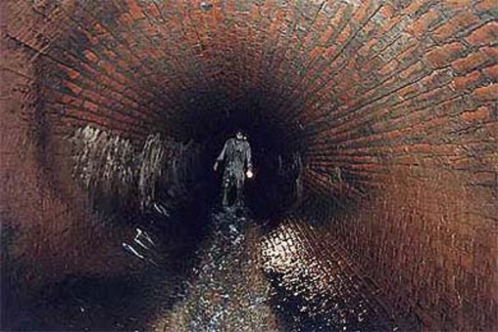

5. Улица Ереванская, 30
На глубине 15 метров проходит коллектор диаметром 1.5 метра. Одна из стенок треснула и накренилась. Сверху находится детская площадка, которая может обвалиться.
6. Улица Ереванская, 14
Здесь диггеры Киева нашли серьезное размытие под землей.
7. Улица Черноморская
Это небольшая улочка в промышленной зоне. Под ней треснула плита от коллектора. Когда арматура, на которой держится плита, рухнет, провалится и земля.
8. Улица Митрополита Липковского (Урицкого), 38
Вокруг дорожной полосы наблюдается размытие грунта
9. улица Марины Расковой, 52-54
Кирпичный колодец почти разрушен
10. Одесская площадь
Под дорогой проложен коллектор крупного диаметра. Сейчас бетонную балку коллектора сломали, и она висит на арматуре.
11. Улица Антоновича
Здесь недавно обрушилась секция трубы — теперь въезд на Владимирский рынок ни на чем не держится. А во время гроз и дождей тут может образоваться провал.
