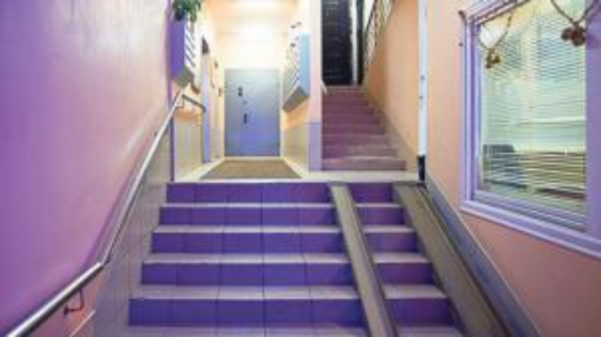

Что представляет собой типичный советский подъезд? Старые, незакрывающиеся деревянные окна, батарея лишь на первом этаже; в высотных домах дело обстоит еще хуже – сломанные двери на общий балкон свободно пускают внутрь холодный воздух, нередко жуткий сквозняк дует и из лифтовой шахты. Самое странное, что даже в новейших домах на общие балконы ставят не герметичную пластиковую дверь, а деревянную, даже в самом начале эксплуатации дома неплотно прилегающую к раме.
Новые окна
Так как же решить проблему теплопотерь через подъезд при условии отсутствия помощи от государства? Прежде всего стоит заменить окна. Обычно в подъездах старых многоэтажек окна небольшого размера, поэтому их замена не обойдется дорого. Не забудьте заказать окна с открывающимися створками, ведь летом подъезд обязательно нужно проветривать.
