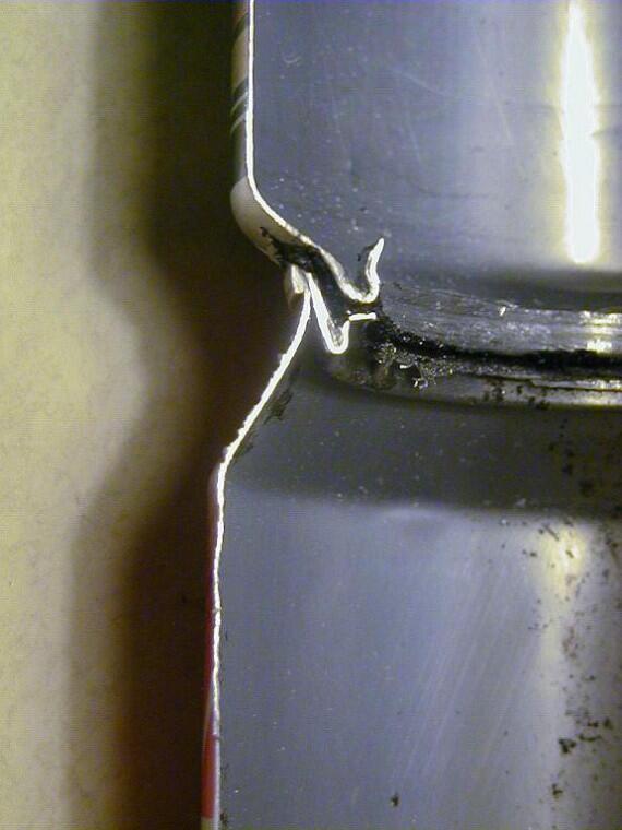

1. Сперва подготовь банки из-под пива или любых других напитков. Обрати внимание, что банки должны быть алюминиевые. Проверить, алюминиевая банка или железная, можно с помощью магнита. Сделай в банках отверстия, как показано на картинке. Снизу сделай две маленькие дырочки с помощью гвоздя или дрели, сверху надрежь банку ножницами.

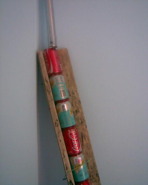

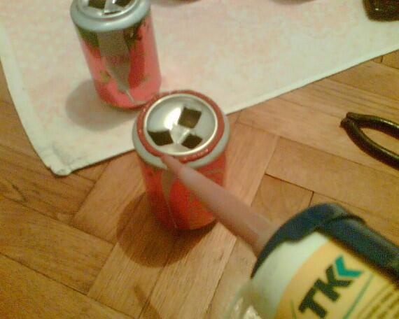

3. Теперь ответственный момент — нужно склеить банки. Верх и донышко банки созданы друг для друга, потому это совсем несложно. Силиконовый клей термоустойчив, так что его с легким сердцем можно использовать для изготовления коллектора.

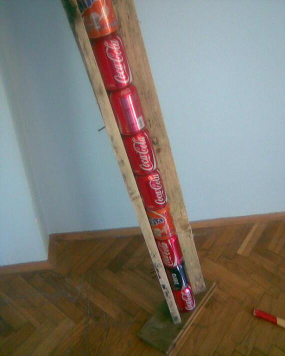

4. Чтобы у тебя получился ровный солнечный тоннель, сделай шаблон из дерева, в котором удобней склеивать банки. Сбей две доски гвоздями под прямым углом.
5. Так легче сушить банки. Проследи, чтобы шаблон был зафиксирован, пока банки полностью не высохнут.

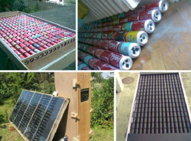

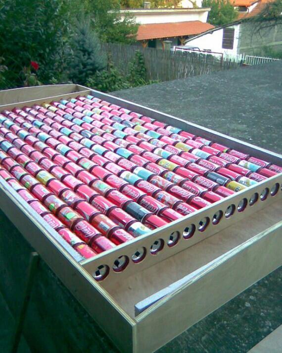

6. Теперь можно приниматься за каркас. Коробку нужно сделать из дерева и алюминия толщиной 1 мм. Доску с круглыми отверстиями для банок легко сделать с помощью специальной насадки на дрель.

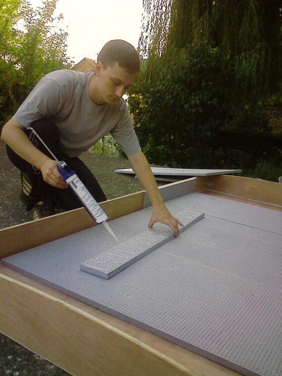

7. Помни, что клей сохнет не так быстро, как ты думаешь. Дай склеенной коробке просохнуть в течение 24 часов.
8. Внутри коробки необходимо применить изоляцию из стекловолокна или пенопласта. Отверстия для входа и выхода воздуха стоит окружить изоляцией особенно тщательно.

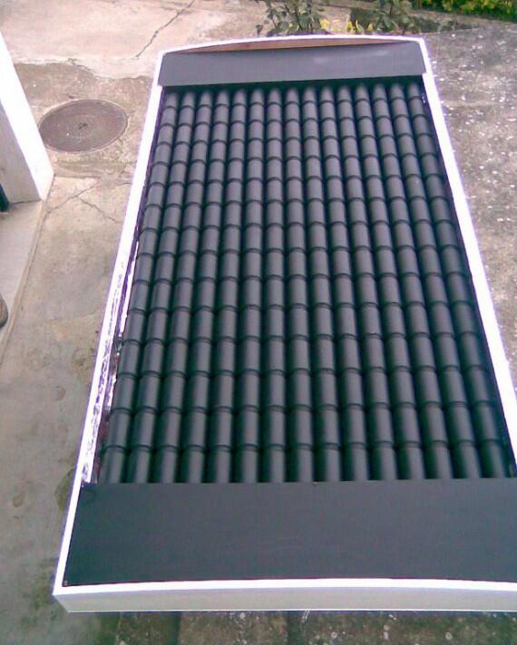

9. Окрась склеенные банки черной краской и помести в шкафчик. Эти черные банки — главная деталь, она называется гелиоприемник. Именно банки будут притягивать солнечные лучи и тепло. Сверху банки закрываются крышкой из оргстекла.
Единственный недостаток конструкции — она не может накапливать тепло, которое производит. Потому на ночь крышку коллектора нужно закрывать, чтобы дом не остывал.
Последний шаг — установка термостата с датчиками. Если ты всё сделал правильно, твоя солнечная панель будет производить 1–2 кВт энергии в день. Всё зависит от того, насколько солнечным будет день.
