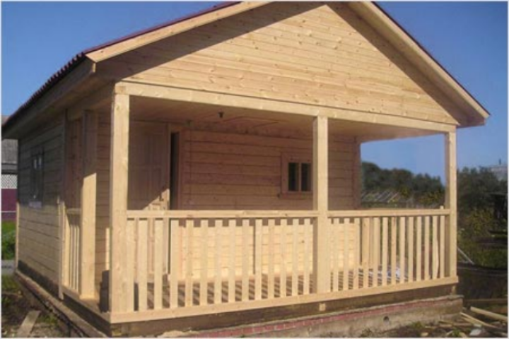

Фундамент для легкого деревянного дома или бани вовсе не обязательно должен быть монолитным. Вполне достаточно столбиков из бетона или винтовых свай.
Конструкция бани, сложенной из бруса, обычно не отличается большим весом. Не рационально делать под нее монолитный ленточный фундаменты глубокого залегания или вбивать бетонные сваи, рассчитанные на серьезные нагрузки. Поэтому до недавнего времени чаще всего применялись мелкозаглубленные ленты и столбчатые фундаменты.
Случается, что деревянный дом ставят на кирпичный фундамент. Этот вариант имеет свои минусы. Как показывает практика, устройство гидроизоляции, которая способна гарантировать стопроцентную защиту кирпичных столбов от пагубного воздействия влажности, стоит недешево. А с учетом того, какое здание будет опираться на столбы, понятно, что без такой защиты не обойтись. Кирпичная кладка не слишком хорошо переносит повышенную влажность.
Однако главная проблема состоит в том, что основание здания, сложенного из бруса, не должно быть подвержено сезонным колебаниям грунта. Несоблюдение этого условия может привести к перекосам всей конструкции или отдельных ее элементов. Кирпичные столбы, особенно на пучинистых грунтах, обеспечить неподвижность основания здания не в состоянии.
Одним из способов возвести фундамент для бани из бруса недорого и надежно, является использование свайно-винтовой технологии. Роль свай в этом случае играют стальные трубы с наваренными на нижний конец лопастями. Края лопастей выступают за стенки трубы. Они удерживают завинченную сваю в грунте, выступая в качестве анкера. Устойчивость труб увеличивается тем, что при завинчивании лопасти уплотняют грунт. Поэтому подвижки грунта в зимнее время таким сваям не страшны.
Для фундамента под баню оптимально использовать винтовые сваи, изготовленные из труб длиной 2,5 м и диаметром 108 мм со стенкой толщиной 5 мм. Покрытые защитным составом они смогут прослужить до 100 лет.
Сваи завинчиваются на глубину не менее 1,5 м по периметру здания в местах наибольшей нагрузки. После этого их верха соединяются силовой перемычкой, на которую будет опираться нижний брус.
Свайно винтовой фундамент обходится дешевле монолитного ленточного. Его монтаж можно осуществить силами двух работников за одну – две рабочие смены. При этом требуется только выдерживать вертикальное положение труб, верхние торцы которых должны находиться на одном уровне. Установка их на местности со сложным рельефом не требует производства работ по выравниванию строительной площадки.
В более сложных случаях завинчивание осуществляется с помощью специальной установки оснащенной компьютером. Каждая из свай выдерживает нагрузку в пять тонн. Для бани это более чем достаточно.
