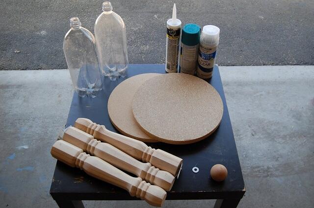

Для изготовления стула понадобится:
- 2 пустые двухлитровые пластиковые бутылки;
- 2 деревянные доски круглой формы;
- 3 деревянные ножки;
- деревянная шайба, чтобы по размеру подходила к горлышку пластиковой бутылки;
- силиконовый герметик;
- краска с глянцевым покрытием.

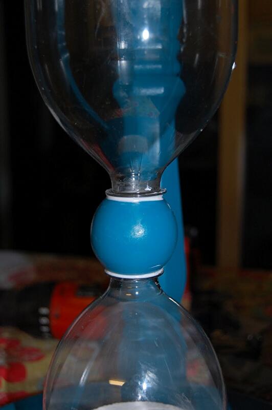

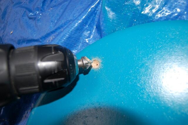

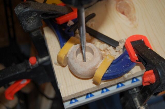

Далее определяем центр круглой доски и просверливаем в ней отверстие (только не сквозное). Именно в этот проём будем вставлять обрезанную пластиковую бутылку. А так как в бутылке будет находиться песок, то отверстие необходимо просверлить так, чтобы песок через него не просачивался. После этого соединяем горлышки двух пластиковых бутылок деревянной шайбой. Шайбу крепите плотно, ведь важно, чтобы в этом месте песок также не просачивался.

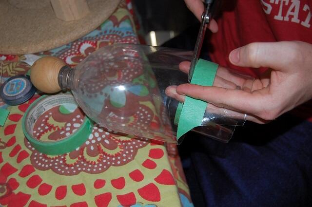

Далее ровняем длину соединенных бутылок с длиной деревянных ножек, если бутылки длиннее, тогда подрезаем их.
К обрезанным краям бутылок не забудьте прикрепить прокладку.

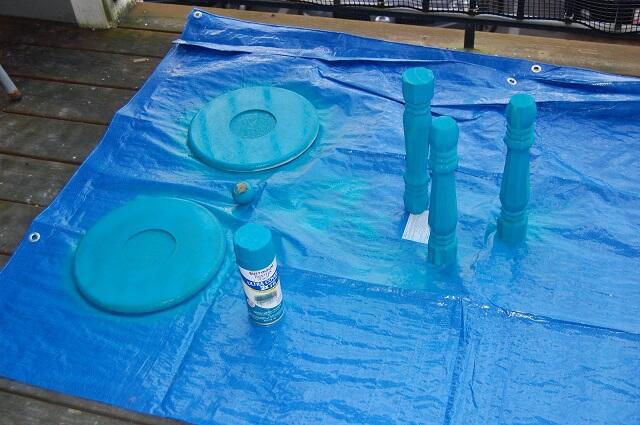

Далее окрашиваем все деревянные составляющие стула.
После того как краска высохла, приступаем к сборке.

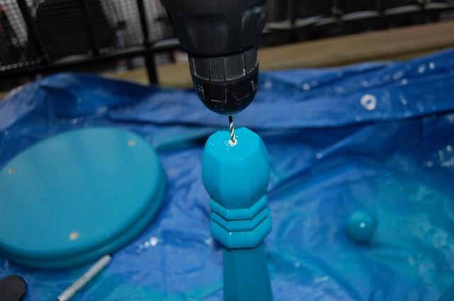

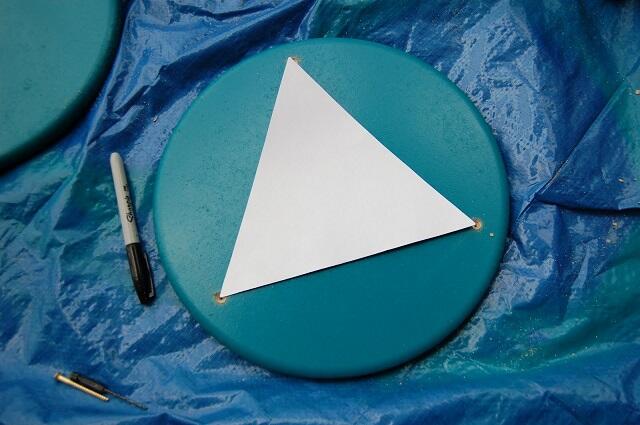

Из бумаги вырезаем равносторонний треугольник, прикладываем его к круглой деревянной основе стула и по углам просверливаем отверстия для шурупов. Отверстия делаются заранее, чтобы в дальнейшем при прикручивании ножек дерево не раскрошилось. Также просверливаем отверстия в ножках стула, в верхней и нижней частях.

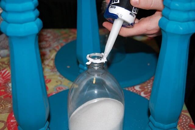

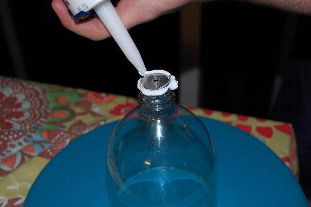

Теперь приступаем к сборке. При помощи силиконового герметика прикрепите основания бутылок к деревянной доске. После этого установите на горлышко бутылки прокладку с отверстием (через него будет сыпаться песок). Через лейку засыпьте песок (песок можно заменить на мелкую соль). Далее горлышко одной бутылки смажьте герметиком и соедините с другим горлышком.

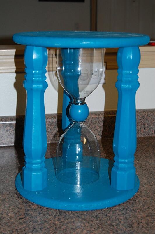

Закрутите шайбу. Далее прикрутите верхнюю часть стула. Места шурупов закрасьте.
Стульчик-воспитатель готов.
