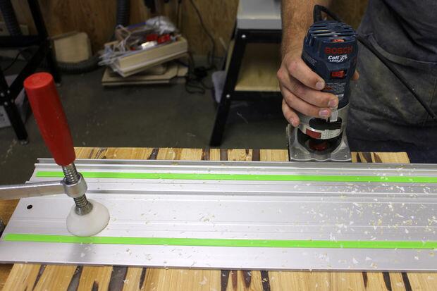

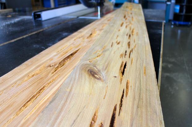

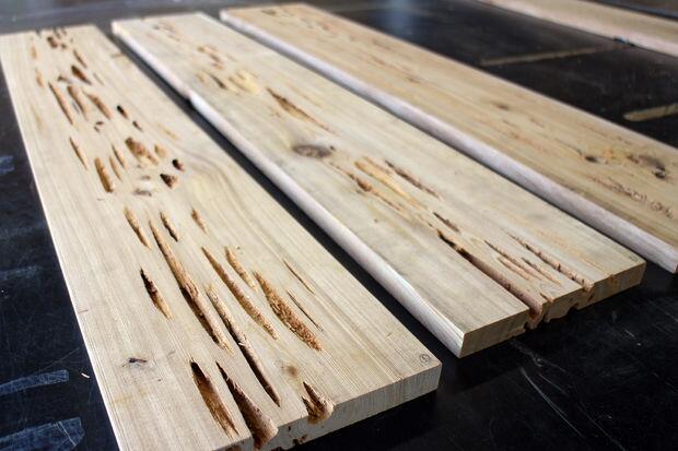

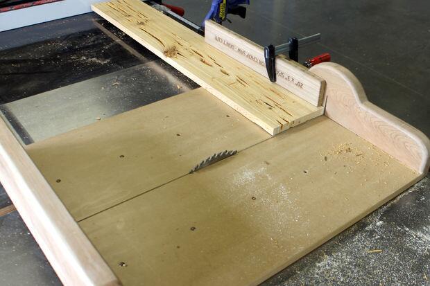

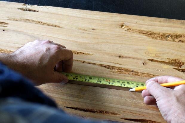

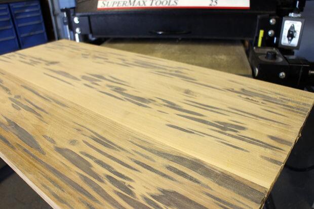

Берём деревянную доску цвета болотный кипарис с трещинами. Отмеряем 3 отрезка по 41,5 см (по желанию можно отмерять другую подходящую длину доски).
Далее клеем для деревянных поверхностей склеиваем доски вместе — это и будет поверхность будущей столешницы. Оставляем на ночь высохнуть.

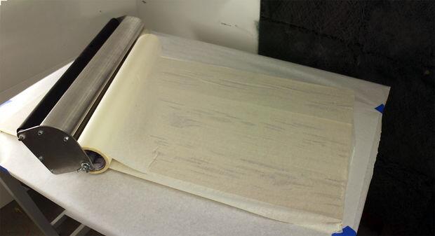

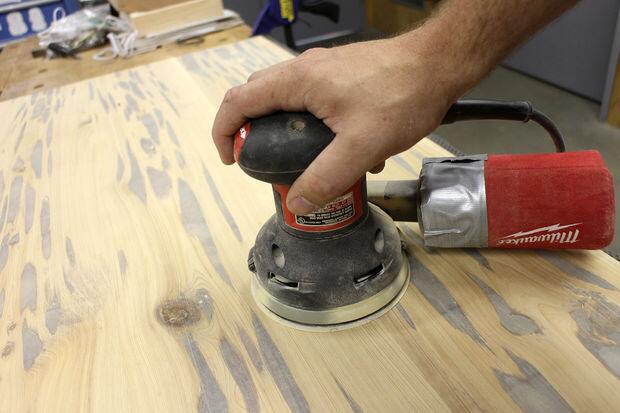

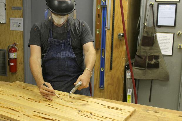

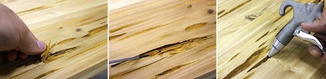

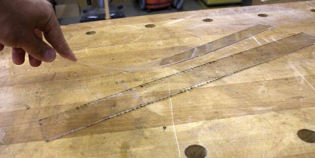

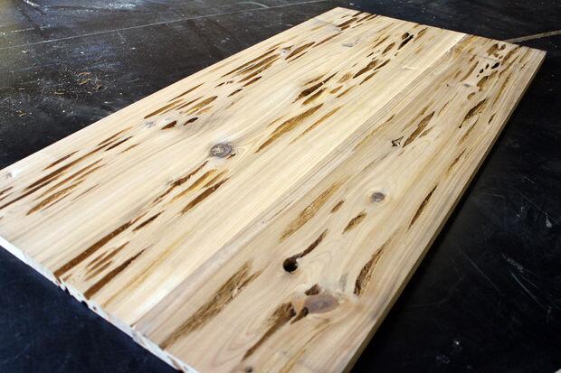

После этого очищаем трещины деревянной поверхности от мусора и пыли. Потом специальным инструментом, к примеру, орбитальной шлифовальной машинкой, шлифуем поверхность, подготовленных деревянных досок. Удаляем пыль с будущей столешницы и приступаем к этапу обработки эпоксидной смолой — для этого тыльную и боковые стороны столешницы заклеиваем акриловой плёнкой и малярным скотчем.

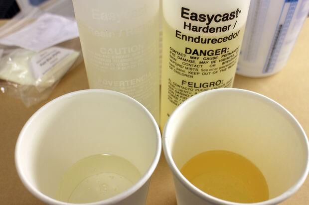

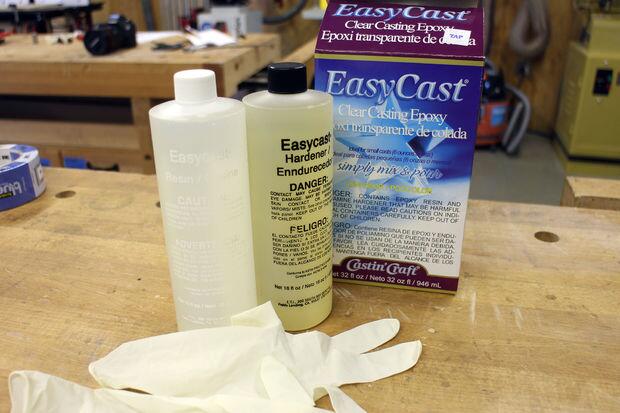

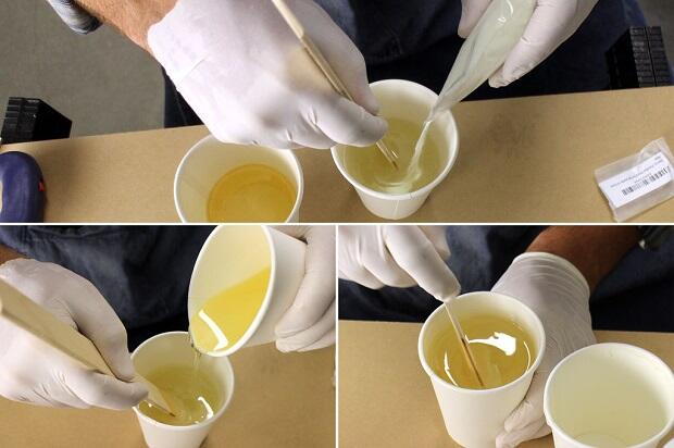

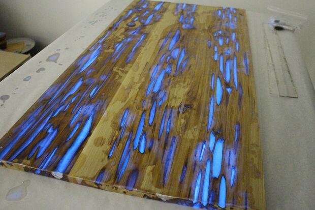

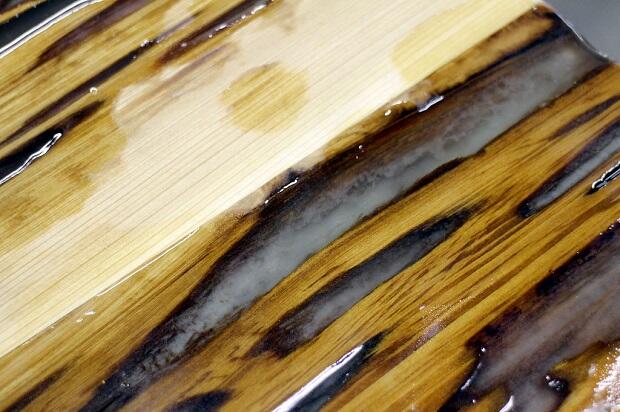

Теперь приступаем к разведению смеси эпоксидной смолы и добавляем в неё фотолюминесцентную краску в виде порошка. На 2 литра эпоксидной смолы необходимо приблизительно 100 грамм фотолюминесцентной краски.
Внимание!!! Процесс разведения эпоксидной смолы очень ответственный, хоть и кажется, на первый взгляд, простым. Эпоксидную смолу нужно разводить с отвердителем в соотношении 1:1. Если отвердителя добавить больше, то смола станет хрупкой, а если не долить, то процесс застывания может растянуться на неопределённое время.
Процесс смешивания смолы с отвердителем и люминесцентной краской займёт не более 2 минут. В большие бумажные стаканы равными порциями влейте смолу и отвердитель, добавьте краску и тщательно перемешайте.

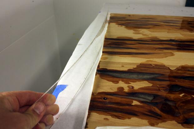

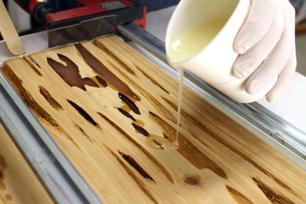

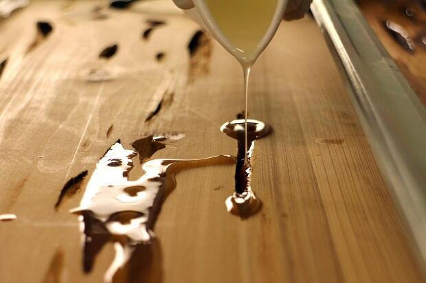

Теперь полученной смесью заливаем трещины на деревянной поверхности. Эту процедуру проделываем несколько раз, так как изготовленный раствор в дерево впитывается медленно и трещины постепенно заполняются заливаемой смесью. Рекомендуется процедуру заливки раствора в трещины провести не менее 10 раз — это займет приблизительно один час времени. После чего столешницу оставляем на ночь сохнуть.

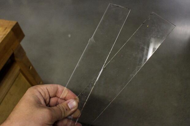

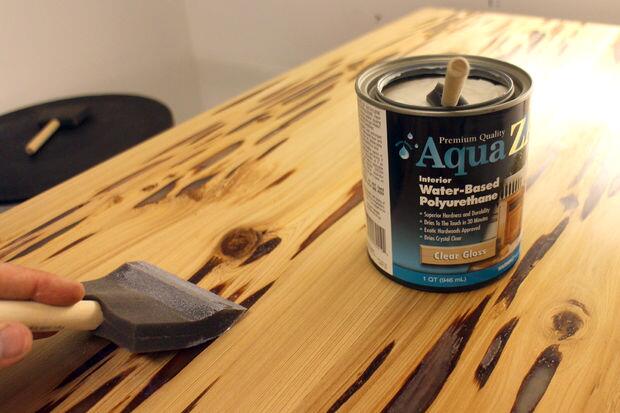

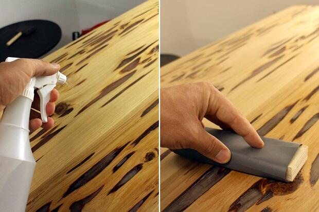

После того, как смесь эпоксидной смолы с краской затвердеет, с деревянной поверхности снимите акриловую пленку и малярный скотч, а потом удалите при помощи острого ножа остатки затвердевшей смолы. Далее хорошо отшлифуйте поверхность и покройте её глянцевой полиуретановой краской.
Для того чтобы получить идеальный блеск на деревянной поверхности проведите сверху мокрую шлифовку, а после этого столешницу ещё раз вскройте слоем полиуретановой краски.

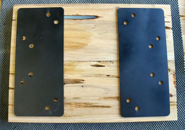

Далее переходим к заключительному этапу: крепление к столешнице ножек. Берём анкерные пластины и окрашиваем их в чёрный цвет при помощи спрей-краски. Далее прикладываем пластины к внутренней стороне столешницы и отмечаем отверстия под анкерные гайки. Сверлом, но не на сквозь, просверливаем отверстия в столешнице и вставляем в них гайки. После чего на промышленный клей клеим анкерные пластины к столешнице. Когда клей высохнет, прикручиваем болтами ножки столешницы.

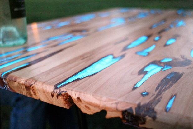

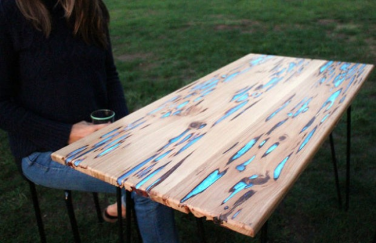

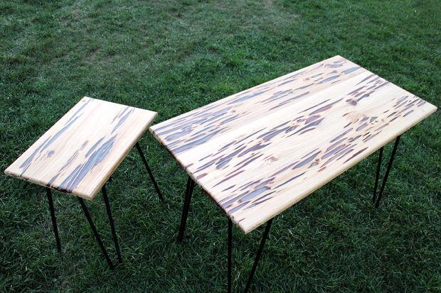

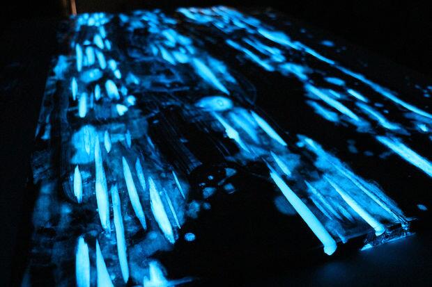

Светящийся стол готов к использованию, дело остаётся лишь за малым: установите стол на солнечное место и поверхность вберёт в себя солнечные лучи и тогда стол будет светиться в темное время суток.
