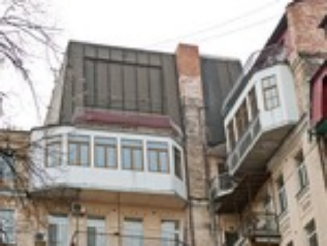

Очередной в списке безвозвратно утерянных и потенциально опасных для жильцов дом с мансардой — по улице Ярославов Вал, 14-г. Здание расположено не на самой улице, а во дворе, в котором растут несколько старых деревьев. Их листва закрывает вид на чудеснейшую реконструкцию квартиры №76, расположенную на последнем этаже. Находчивый владелец решил провести ремонт «по-нашему» и присоединил чердак, обустроив его под жилое помещение.
Жители дома попытались противостоять очередной мансарде, вполне обосновано опасаясь за свою безопасность — ведь дом построен еще до революции, ориентировочно 1911 г. (так, дома 14-а и 14-б были построены в именно в 1911 как доходные. Относительно дома под номером 14-г информация во всех источниках расходится: одни датируют его 1911-м, другие — 1912, а третьи - 1917 годом). Так или иначе, а дому практически век, и ремонт там не помешал. Мастер по дому, работающая в КП «ЖЭК Михайловская», не осведомлена, когда в доме проводился последний капремонт. Наверное, как и большинство домов в центре — в конце семидесятых 20-го века.
Так или иначе, жители пожаловались на появление трещин в квартирах в связи с захватом чердака. И как удалось выяснить общественной организации «Общественный контроль строительства», объект приезжала инспектировать Киевская архитектурно-строительная инспекция (которая в свое время зарегистрировала декларацию о начале строительных работ по реставрации от 09.12.2011г.). Проверка подтвердила проведение данных работ собственником квартиры с отклонением от утвержденной проектной документации. А это означает, что нарушено ст 9 Закона Украины «Про архитектурную деятельность».
За правонарушения Инспекция привлекла владельца к административной ответственности по ч. 1 ст 96 КУпАП, а также выдала предписание о прекращение работ по указанному адресу. Согласно предписанию, владелец обязан устранить существующие правонарушения до 23.04.2012. Увы, на момент фотосъемки объекта - в конце апреля 2013 года - у дома появилось несколько крышных конструкций и одна другой краше. Напрашивается вопрос, что делает Инспекция и каков механизм борьбы со злостными нарушителями? А ответ достаточно прост – сегодняшняя законодательная база не предусматривает дальнейших мер борьбы с нарушителями, кроме предписаний и штрафов, которые заказчики, зачастую, не платят.
