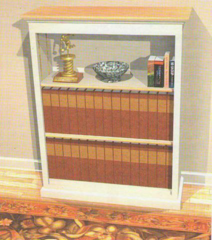

Этот симпатичный стеллаж в классическом стиле вы сможете соорудить своими руками за один день.
Несмотря на простоту, такой низкий книжный стеллаж производит приятное впечатление изящными пропорциями и универсальностью. Небольшая величина и регулируемые полки такого книжного стеллажа делают его уместным в спальне, гостиной, маленькой комнате или в домашнем офисе, где хочется держать на виду любимые книги и безделушки.
Декоративные накладки, обрамляющие проем и основание книжного стеллажа, придают ему строгость, напоминающую стиль больших встроенных шкафов. Строгость подчеркивается столешницей из цельного дерева с закругленными кромками. По желанию вы можете сделать боковые стенки книжного стеллажа из фанеры твердых пород древесины, гармонирующей с деревянной столешницей. Иной вариант – акцентировать деревянную столешницу, покрыв корпус низкого книжного стеллажа краской. Уровень сложности изготовления низкого книжного стеллажа относительно высокий.

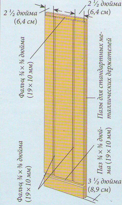

Выбирание фальцев и пазов. Выберите в боковых стенках фальцы и пазы, как показано на рисунке «Боковая стенка книжного стеллажа своими руками». Обратите внимание, что на рисунке изображена лишь одна стенка. Не забудьте, что вторая стенка должна быть зеркальным отражением первой.

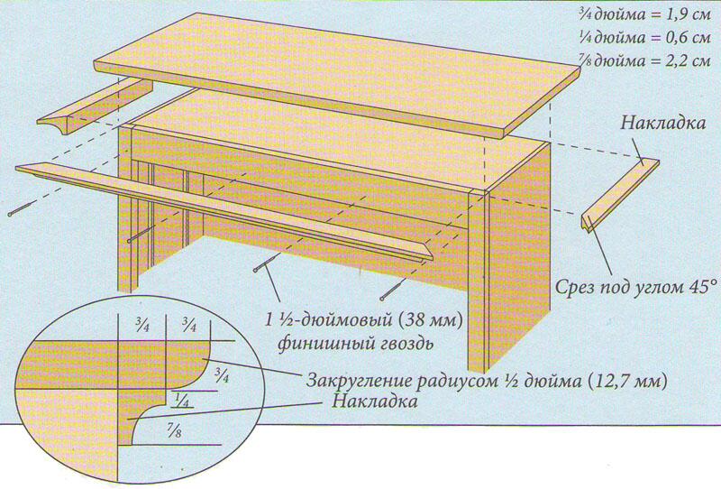

Закругление кромок. Вставьте во фрезерную машину 12,7 мм соответствующую фрезу. Обработайте фрезой нижние кромки столешницы (переднюю и обе боковые), делая несколько проходов и увеличивая глубину фрезерования, пока три нижние кромки не будут иметь радиус закругления 12,7 мм. Переверните столешницу книжного стеллажа и слегка скруглите ее верхние кромки наждачной бумагой.

Изготовление и установка плинтуса своими руками. Вырежьте передний отрезок плинтуса, скосив его торцы под углом 45°. Укрепите его на корпус с помощью клея и 38 мм финишных гвоздей. Скосите по одному торцу боковых отрезков под углом 45° (длина каждого бокового отрезка должна быть чуть больше требуемой). Установите боковой плинтус на место, обрежьте задние концы до нужной длины и прикрепите плинтус клеем и 38 мм финишными гвоздями.
2.
Установка столешницы. Переверните столешницу и установите на нее вверх дном корпус книжного стеллажа. В каждом углу корпуса высверлите вспомогательные отверстия для 32 мм шурупов с потайными головками так, чтобы сверло доходило до столешницы. Уберите столешницу. Сделайте отверстия в корпусе овальными, вставив в них сверло и двигая им вперед и назад (это позволит цельнодеревянной столешнице расширяться и сжиматься при изменении влажности воздуха). Затем раззенкуйте отверстия. Снова поставьте корпус на столешницу и скрепите шурупами.
Установка декоративных накладок книжного стеллажа
3. Изготовление и установка декоративных накладок на проем стеллажа. Отрежьте накладку для передней кромки и скосите один торец под углом 45° (длина отрезка должна быть чуть больше требуемой). Проверьте, как она подходит под свес столешницы, отметьте требуемую длину и скосите второй торец под углом 45°. Прикрепите отрезок на место клеем и 38 мм финишными гвоздями. То же самое проделайте с боковыми накладками.
