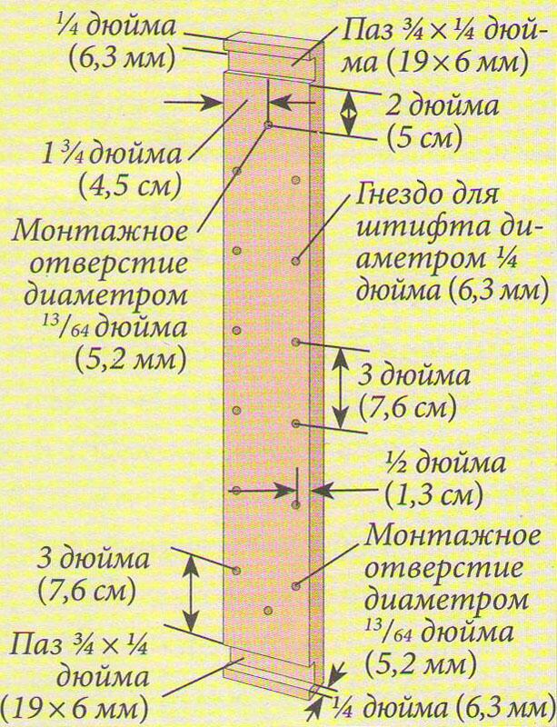

2. Выбирание пазов в боковых стенках. Выберите в боковых стенках пазы, как показано на рисунке «Боковая стенка новой аптечки».
3. Высверливание отверстий в боковых стенках. Высверлите в боковых стенках аптечки монтажные отверстия и гнезда для штифтов (рис. «Боковая стенка новой аптечки»). При высверливании гнезд для штифтов воспользуйтесь шаблоном.

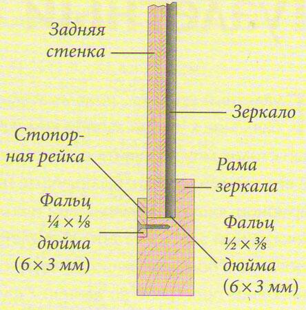

2. Выбирание фальцев в стойках и поперечинах. Эти ступенчатые фальцы показаны на рисунке «Детальный вид дверцы аптечки». Сначала выберите фальц своими руками для стопорной рейки глубиной 3 мм и шириной 19 мм. Затем выберите второй фальц размерами 13 х 10 мм для зеркала и его задней стенки, что изменит размеры первого паза до 6x3 мм.

7. Окончательная сборка дверцы. Дверную раму легче отшлифовать и отлакировать или окрасить до установки зеркала. Когда отделка высохнет, положите раму лицевой стороной вниз, затем установитезеркало и заднюю стенку. Прикрепите стопорные рейки латунными шурупами 13 мм с потайными головками, пропущенными сквозь раззенкованные вспомогательные отверстия.
