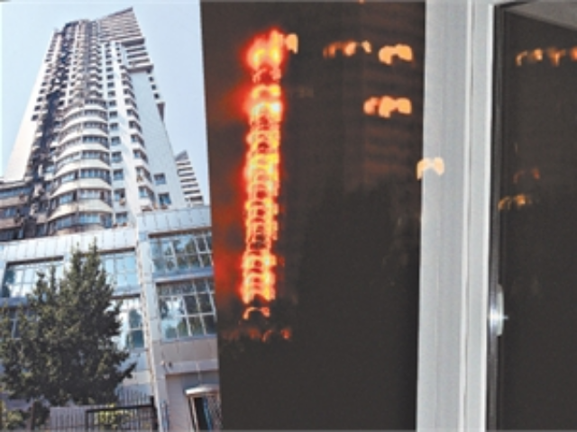

После пожара в 25-этажке на Шулявке поднялся вопрос о легкой возгораемости столичных высоток. Оказалось, таких очень много.
Неделя в Киеве началась с шокирующего пожара - одна из трех новостроек, которая входит в один жилищный комплекс около станции метро "Шулявская", загорелась словно факел.
Жильцы этой самой высотки по улице Гетьмана, 1б, негодуют: они купили квартиры в "бракованном" доме - буквально за 20 минут огонь от загоревшегося мусора "добежал" до 25-го этажа по утеплителю, который пылал будто сухой хворост!
К счастью, люди успели выскочить из квартир и никто не пострадал. Только одно окно оказалось незапертым - и квартира выгорела полностью.

- В доме на Шулявке соединились сразу две проблемы, - рассказывает архитектор Георгий Духовичный. - Первая: если бы утеплитель был накрыт штукатуркой, то он никогда не загорелся бы. Вторая: утеплитель с плиткой на откосе и с воздушной прослойкой оказался в ситуации так называемого каминного эффекта, а подпор воздуха простимулировал возгорание. Если бы материал был хорошим, то он не просто не загорелся бы, а остановил ход огня.
Марка пенопластового утеплителя, который загорелся вслед за мусором на крыше пристройки, пока не выяснена - проводятся экспертизы. Но то, что это не огнестойкий материал, записанный в документации, факт.
- Пока идет расследование, - рассказала "КП" пресс-секретарь управления Гостехногенбезопасности Кристина Ковалевская. - Одна из версий - во время строительства использовали другую марку утеплителя. Не ту, которая указана в проектной документации. И она оказалось горючей.
По словам Георгия Духовичного, утеплитель загоревшегося дома на Шулявке не был предназначен для эксплуатации в подобных зданиях.
