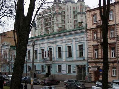

Трещит здание Русского музея (ул. Терещенковская) из-за высотного дома, построенного во дворе почти вплотную к музею
В последние годы много старых домов в историческом центре Киева подвергаются испытанию на прочность. Происходит это из-за того, что рядом с ними или вплотную строят жилые или офисные здания.
Они, как правило, высотные, строятся из тяжелых конструкций (железобетон, кирпич), на сваях с двух-трехэтажными подземными паркингами, поэтому нагрузки на грунтовое основание значительны. Старые же дома, построенные в основном на рубеже ХІХ- ХХ ст. стоят на ленточных фундаментах. Грунты в Киеве слабые, лессовые, а водонесущие и канализационные коммуникации старые и протекают. В результате везде, где ведется строительство, в старых домах возникают трещины, которые наспех замазывают, но это не спасает дома от дальнейшего разрушения. Не выдерживают старые дома и надстроек в 2-3 этажа, которые также делаются повсеместно, и замены легких деревянных перекрытий на железобетонные, как, например, при реконструкции филармонии, после чего под зданием активизировался оползневый процесс.
