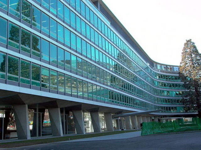

Стекло сегодня не только заполняет оконные проемы, но и успешно выполняет функции стенового материала. Благодаря своей прозрачности и отражающим свойствам стекло вписывается в любой архитектурный ансамбль. Стеклянные здания имеют и особую функциональность. Но практическая реализация стеклянных фасадов требует применения новых технологий.
Широко применяемый в оконном производстве ПВХ-профиль - не лучшее решение для фасадного остекления. Он имеет высокие теплоизолирующие, но низкие прочностные характеристики. Поэтому изнутри он армируется усиливающим стальным профилем, даже при изготовлении оконных блоков небольшого размера. Фасадные конструкции из пластика требуют более мощного армирования, что существенно утяжеляет их и сводит на нет термоизоляционные свойства ПВХ. Кроме того, это существенно увеличивает стоимость фасада.
Поэтому предпочтение сегодня отдается алюминиевому профилю, значительно более легкому, чем армированный профиль из ПВХ, но при этом гораздо более устойчивому к внешним воздействиям и способному нести значительные нагрузки без дополнительного армирования. Применяемые при его производстве современные технологии позволяют решать и проблемы тепло- и звукоизоляции.
Современные профильные системы по способу монтажа можно разделить на два вида: варианты классических строечно-ригельных и ригель-ригельных систем и системы элементного фасада.
В классических системах стеклопакеты устанавливаются в предварительно собранный каркас фасада и крепятся к нему с помощью прижимных планок, накрываемых декоративными крышками. Монтируется такой фасад снаружи здания с использованием строительных лесов, что может быть затруднительно для высотных зданий.
Наиболее технологичным решением являются элементные (блочные) системы, которые предполагают сборку фасада из предварительно заготовленных на производстве кассет - навешиваемых на кронштейны готовых фрагментов рамы со стеклопакетами. Установка кронштейнов и последующий монтаж кассет производится изнутри здания.
Технологическое выполнение этих операций удобнее и занимает меньше времени, чем монтаж стеклопакетов на каркас обычной системы. Поднимать готовые элементы фасада можно любым удобным способом. Эти отличия снимают ограничения по высоте, конфигурации и расположению остекляемого здания, что является основным преимуществом системы. При остеклении небоскребов элементные фасады - фактически единственно возможное решение.

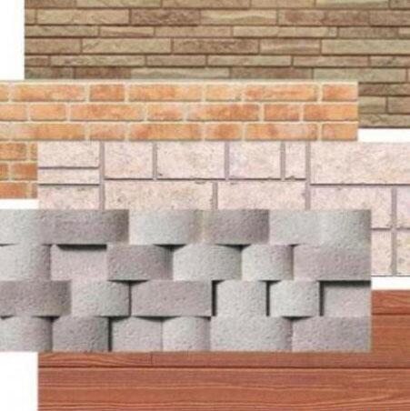

Фасадные фиброцементные панели
Фиброцементные панели - современный облицовочный материал для вентилируемых фасадов. Изготавливаются панели из цемента с синтетической или древесной фиброй. Наружная поверхность покрывается акриловыми красками и керамическим слоем, который повышает прочность панелей и не требует специального ухода.
Фиброцементные панели имитируют самые разные материалы: кирпич, камень, декоративную штукатурку, плитку, дерево и др. Благодаря различным цветам и текстурам панелей зданию можно придать желаемый вид.
Производители фиброцементных панелей дают десятилетнюю гарантию на декоративное покрытие. Интересная разработка - наногидрофильная самоочистка. Специальный слой создает микропленку, которая препятствует проникновению грязи в структуру панелей. Вся осевшая на вентфасаде грязь смывается дождевой водой. Эффект сохраняется независимо от времени суток и сезона.
Монтаж фиброцементных панелей несложный, но требующий специальных навыков. Установка производится в любое время года. Для соединения панелей предусмотрены специальные крепления и направляющие.

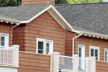

Фасадные панели из полипропилена с имитацией деревянной дранки
Панели с имитацией деревянной дранки (под кедровую щепу или сосновую дранку) в точности повторяют фактуру кедра, сосны, лиственницы, т.е.практически неотличимы от натуральной облицовки.
Изготавливаются такие фасадные панели методом формования. В отличие от деревянных они не боятся влаги, плесневых грибов и насекомых, не гниют и не подвергаются коррозии.
В состав пластика входят специальные добавки, помогающие противостоять ультрафиолетовому излучению, и стабилизаторы, защищающие от жары. Облицовка такими фасадными панелями производится "сухим способом". Облицевать сайдингом под дранку можно и все здание, и его отдельные элементы - цоколь, фронтоны, дымовые трубы. Такая облицовка предполагает устройство вентилируемого фасада, т.е.стены дома будут "дышать". Если требуется утепление фасада, под облицовкой можно расположить любой вид утеплителя.

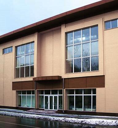

Стальной сайдинг
Для легкого и экономичного обновления фасада дачи можно выбрать стальной сайдинг. Его отличает прочность и малый коэффициент теплового расширения: облицовка сохраняет форму при любой погоде и температуре воздуха. Важна и стойкость цвета, благодаря которой сайдинг практически не выгорает на солнце.
Современный сайдинг производится из стали, имеющей надежную многослойную защиту из цинкового покрытия, грунтовки и слоя полимера. Следует отметить и негорючесть и ремонтопригодность этого вида фасадной облицовки.
Для резки стального сайдинга можно использовать просечные ножницы, электролобзик или специальную насадку на дрель для резки листового материала. Ни в коем случае нельзя резать листовой металл при помощи углошлифовальной машины ("болгарки"), т.к. при этом не только сгорает защитный слой в месте разреза, но и разлетающиеся искры въедаются в покрытие, вызывая коррозию металла.
