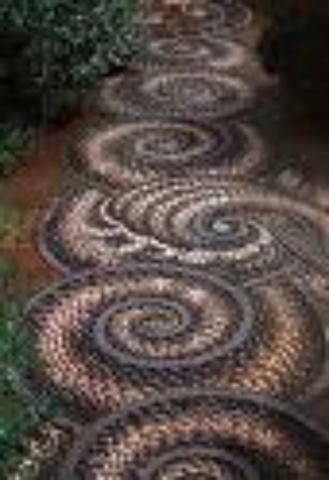

В качестве основы каменистых дорожек, как правило, используют крупнозернистый песок слоем 7–8 см. По краям делается опалубка из досок или кирпича. Песчаный слой утрамбовывают, после чего на него укладывают геотекстиль (нетканый термоскрепленный или иглопробивной водопроницаемый материал, применяемый для разделения слоев грунта, устройства дренажа, армирования насыпей), а затем – слои гравия (или щебня) и песка. Слои песка и гравия также рекомендуется разделять между собой геотекстилем, который препятствует вымыванию песка и проседанию гравия и щебня в грунт. Кроме того, этот материал прекрасно дренирует воду, но благодаря прочности исключает прорастание сорняков.
Мощение камнем обычно начинают с двух крайних рядов. Бортовые камни кладут на цементный раствор или специальный бордюр с уступом. Зазоры между камнями должны составлять не менее 2–3 мм. Заполняют их чистым мелким песком или сухой смесью, утрамбовывают, вновь заполняют песком или смесью и проливают водой.
