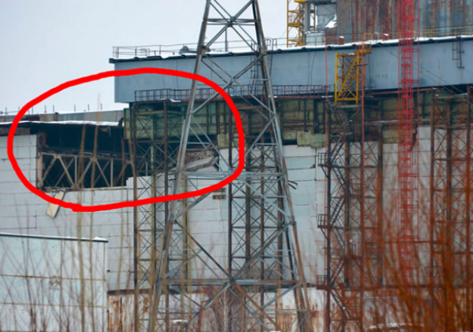

Согласно выводам комиссии, частичное обрушение произошло вследствие совокупности нескольких негативных факторов. Вместе с тем, комиссия пришла к выводу, что снеговая нагрузка на кровлю машзала на момент разрушения не превышала значений, установленных проектом и эксплуатационной документацией ЧАЭС.
Как сообщалось ранее, 12 февраля на объекте "Укрытие" произошло частичное разрушение стеновых панелей и части легкой кровли машинного зала блока №4 над необслуживаемыми помещениями. Площадь разрушения составила около 600 м2.
