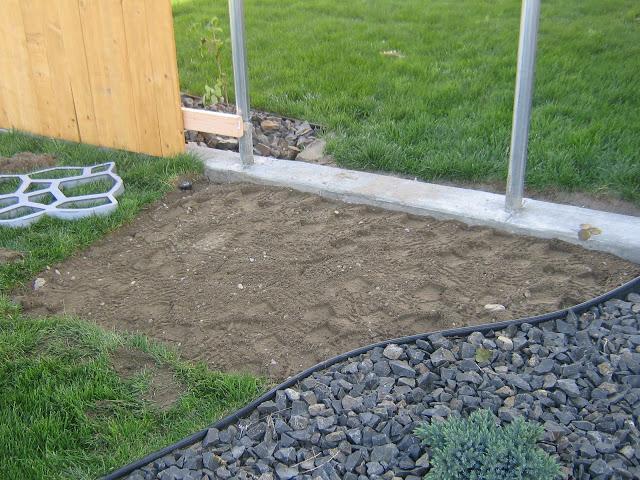

Определитесь с расположением и формой садовой дорожки. Если дорожка пройдет по газону, снимите дерн.

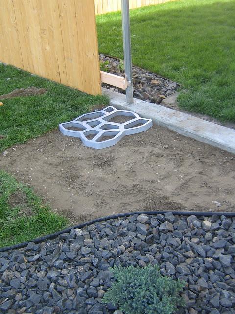

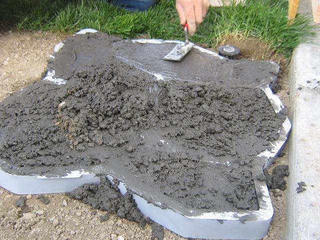

Готовую пластиковую форму для садовых дорожек (ее можно найти в строймаркете или заказать через Интернет) положите поверх расчищенной почвы. Полочки поверх перегородок формы должны быть сверху.

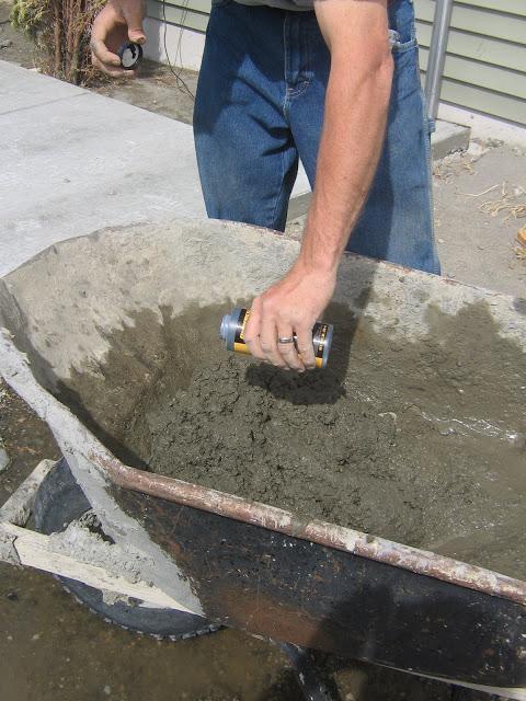

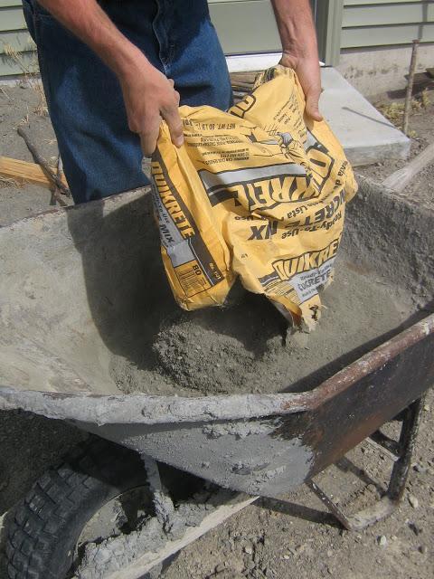

Приготовьте раствор , смешав цемент, песок и воду в нужных пропорциях. Пропорции зависят от марки цемента. Раствор должен получиться достаточно густым.
При желании, добавьте в раствор краситель нужного цвета (мы воспользовались черным).

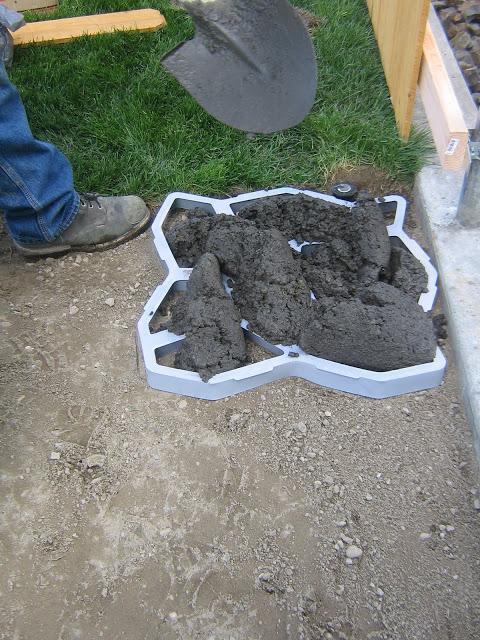

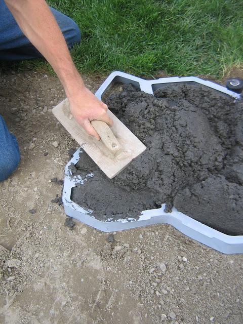

Высыпьте раствор в форму.
Утрамбуйте, чтобы внутри не осталось пустот.

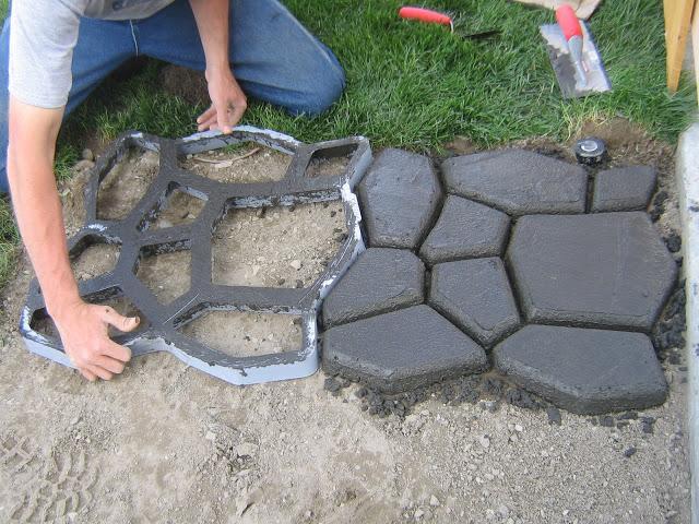

Поверхность выровняйте гладилкой или шпателем. Излишки раствора высыпьте в ведро и используйте повторно. Чтобы поверхность получилась более гладкой, раствор можно опрыскать водой.
Снимите форму. Шпателем сгладьте грани «камешков», чтобы они больше походили на натуральные. Уложите форму впритык к первой секции и повторите те же операции.

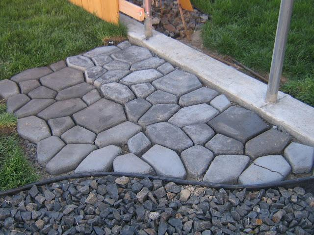

В результате имеем оригинальную дорожку, способную украсить любой сад.
