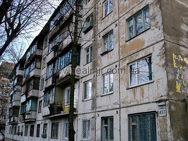

Поч.60-років.5-поверховий житловий будинок серії БК-4. Шулявка (вул.Дегтярівська,43/2)

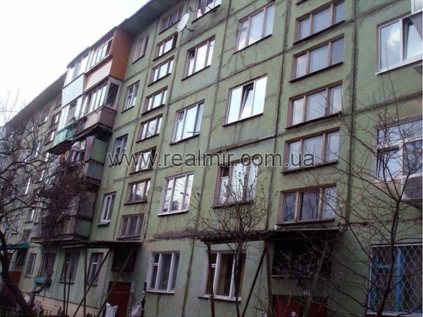

Поч.60-років.5-поверховий житловий будинок серії БК-4М. Шулявка (вул.Дегтярівська,43/7)

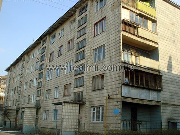

Поч.60-років.5-поверховий житловий будинок серії БК-4М. Дарниця (бул.Я.Гашека,4)

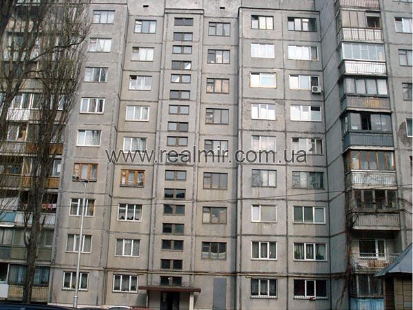

Поч.70-років.9-поверховий житловий будинок серії БК-9-1Д. Солом’янка (вул.Солом’янська,4/2)

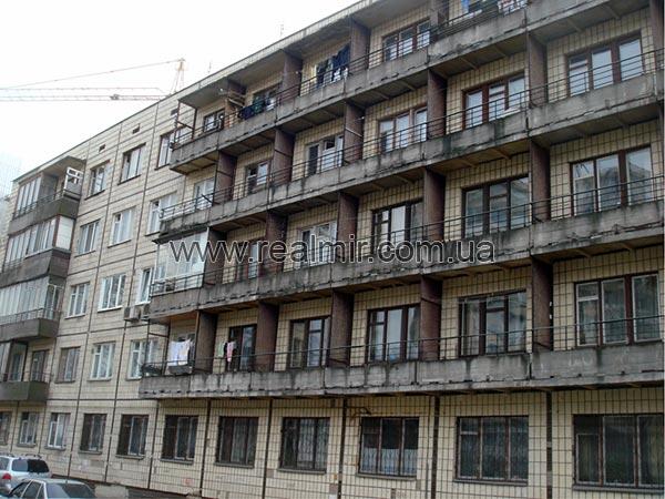

Поч.70-років.5-поверховий відомчий готель-гуртожиток. Солом’янка (вул.І.Клименка,8)
