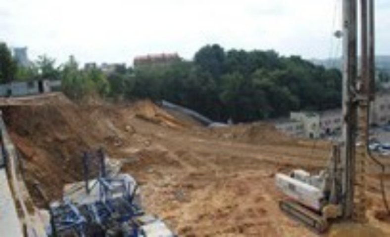

Хотите жить на Печерске? А если строительство жилого высотного дома на оползнеопасном склоне в центре Киева ведется без проекта, без согласования в соответствующих инстанциях и даже без договоров аренды на землю?
Если застройщик проигрывает суды, но упорно продолжает продавать сомнительные еще не возведенные квадратные метры вожделенных квартир? Не станет ли такой дом «элитным», в смысле – повторит судьбу печально известного «Элита-центра»?
По большому счету, интересы инвесторов «Печерского бастиона» защищают только соседи - жители улиц Ольшанской и Киквидзе. Пока только они беспокоятся, что этот колосс на глиняных ногах может рухнуть и «прихватить» с собой в пропасть и их дома.
Опасения не напрасны: с начала строительства ЖК «Печерский бастион» многоквартирные дома на Киквидзе и частный сектор Ольшанской оказались под угрозой разрушения. На оползнеопасном склоне были вырублены деревья и кустарники, снесены придомовые постройки, был разрушен коллектор, в результате чего из холма забили «родники». «Добрый» застройщик попытался пустить тяжелую строительную технику прямо по дворам, впритык к жилой пятиэтажке. Соседи взбунтовались - они намерены до конца отстаивать безопасность своих домов и семей.
На днях стало известно, что застройщик ЖК «Печерский бастион» возводит высотное здание на оползнеопасном склоне без согласованного проекта. Об этом говорится в ответе Киевской городской администрации на запрос инициативной группы жильцов и Администрации Президента Украины , которая взяла конфликт вокруг незаконного строительства на контроль. В официальном документе указано, что в марте 2007 года на Заседании архитектурно-градостроительного совета в консультативном порядке рассматривались проектные предложения строительства ЖК «Печерский бастион». Они вызвали необходимость «доработки архитектурных решений и выполнения принципиальных замечаний, чтобы проект отвечал нормативной базе, действующей в этой области строительства». Однако, отмечается в письме КМДА, доработанная проектная документация на повторное рассмотрение в установленном законодательством порядке в Департамент градостроительства и архитектуры так больше и не поступала.
По сегодняшний день городские власти Киева не знают, получил ли застройщик у Государственной архитектурно-строительной инспекции Украины разрешение на строительство. «Информация о разрешении на выполнение строительных работ по объекту от Инспекции не поступала», - подчеркивается в письме.
Кстати, изначально «Печерский бастион» был заявлен комплексом средней этажности (до 10 этажей - согласно нормативам этой категории), тогда как на сайте по продажам значится 25 этажей, а это уже - дом высокой этажности.
Инициативная группа жильцов обращалась с жалобой в Прокуратуру Печерского района и Прокуратуру города Киева. По результатам прокурорской проверки, Хозяйственный суд отменил договоры аренды земли, которую выделили без согласования с органами архитектуры, культурного наследия и градостроения, а также с природоохранными и санитарно-эпидемиологическими органами. Киеврадой не было разработано и не утверждено градостроительное обоснование, а проект землеустройства не содержит материалов обследования земельного участка Главным управлениям охраны культурного наследия. В судебном порядке было запрещено строительство на склоне. В феврале Апелляционный суд подтвердил это решение. Несмотря на это, застройщик ведет полномасштабную рекламную кампанию и продолжает продавать квартиры в доме, который, возможно никогда не будет построен.
Между тем застройщик подал кассацию на предыдущее судебное решение. Схема проста - пока суд будет долго и нудно ее рассматривать, есть вероятность, что приостановят предыдущее решение и там, глядишь, можно будет под шумок продолжать тупо строить.
Инициативная группа жильцов Печерска, чьи дома из-за незаконной застройки находятся под угрозой обрушения, можно сказать, вручную отбивают атаки строителей, пытающихся, не смотря на судебный запрет, завести на площадку тяжелую технику. Люди настроены решительно - они готовы перекрывать дороги, но не допустить незаконное строительство. В распространенном ими заявлении говорится: «Мы, жители улиц Ольшанской и Киквидзе, обращаемся к общественности с просьбой поддержать нас и не допустить незаконного строительства высотного дома на Печерских холмах, которое может привести к обрушению склона над Ботаническим садом и разрушению многоквартирных домов и территории частного сектора. Неужели деньги заставят замолчать здравый смысл?!»
