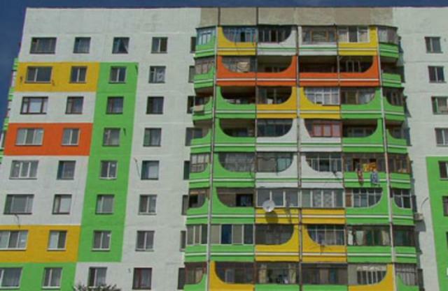

Одной из наибольших проблем является обеспечение безопасности жителей многоэтажек.
На территории Николаевской области насчитывается 56 домов повышенной этажности: 48 домов находятся в городе. Из них 27 подведомстявенны департаменту ЖКХ, 15 – объединению совладельцев многоквартирных домов и 6 – общественности.
На днях сотрудники ГУ МЧС Украины в Николаевской области провели рейдовые проверки многоэтажных домов области и города Николаева. Во время проверок был выявлен ряд недостатков: помещение электрощитовых и приемно-контрольных приборов не обеспечены первичными средствами пожаротушения, аварийное освещение лестничных клеток неисправно или его вообще нет, пожарные краны, от которых при необходимости можно подать воду, разукомплектованы или захламлены бытовыми вещами, шкафы пожарных кранов поломаны. Обычным явлением стало сооружение на лестничных клетках и в подвалах амбаров, в которых хранятся остатки отделочных материалов, использование электрощитовых для хранения мебели, горюче-смазочных материалов и т.п. Не задумываясь о последствиях своей халатности, жители загромождают места доступа к внутренним пожарным кранам, «зашивают» шахты лифтов, снимают двигатели, которые поднимают ролеты канала дымоудаления для освобождения помещений от дыма, который образовывается во время пожара.
