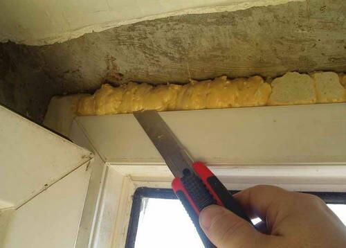

Если вы собираетесь восстанавливать откосы после установки новых стеклопакетов , то первым делом нужно удостовериться в герметичности швов, для заделки которых в большинстве случаев применяется монтажная пена. Вначале необходимо строительным ножом удалить остатки пены, которые будут мешать наложению слоя штукатурки.
Перед началом работ нужно позаботиться о сохранности пластиковых окон. Обычно такие окна имеют заводскую защитную плёнку с нанесённой на ней маркировкой изделия, логотипами компании производителя и краткими описаниями материала. Если такая плёнка имеется, то снимать её пока не нужно, если же защитной плёнки нет, то используйте малярный скотч и заклейте пластиковые поверхности .
В первую очередь следует срезать монтажную пену

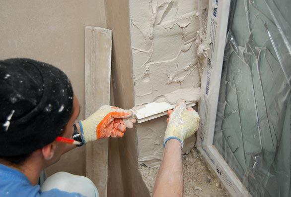

Наносить штукатурку на откос без специальных ориентиров достаточно сложно, особенно если у вас нет необходимого опыта в проведении таких работ. Для этих целей существуют специальные штукатурные уголки, которые выступают в роли маяков ориентиров и позволяют значительно укрепить угол от механических повреждений. Уголки монтируют на наружный угол откоса при помощи дюбелей или небольшого количества раствора.
  1. Замешайте заранее небольшую порцию штукатурки для крепления профильных уголков. Затем установите алюминиевый профиль на место предполагаемого угла откоса, используя строительный уровень, закрепите его при помощи приготовленного раствора в нескольких местах и дождитесь полного высыхания.
  2. После того как раствор высох, закрепите уголок по всей его длине для того, чтобы избежать прогибов и снова дайте время высохнуть.
  3. Перед тем как оштукатурить откосы основным слоем штукатурки, необходимо заранее замешать нужное количество раствора. Штукатурка равномерно наносится на поверхность при помощи широкого шпателя и затем выравнивается правилом. Правило упирается в установленный уголок и протягивается от нижней части откоса кверху, при этом снимая лишний слой раствора.
  4. Затем та же операция проделывается от окна к уголку. Многие мастера проводят выравнивание без правила, используя только широкий шпатель. Вы можете попробовать оба варианта и в дальнейшем использовать тот, который для вас наиболее удобен.
Первый слой в редких случаях сразу получается ровным и для устранения мелких впадин и неровностей рекомендуется использовать два слоя, разглаживая раствор шпателем или правилом до достижения желаемого результата. Не нужно пытаться достичь идеально ровной поверхности при мокром растворе, поскольку, не имея необходимого опыта, сделать это практически невозможно. Окончательное выравнивание будет проходить уже в процессе затирки поверхности.

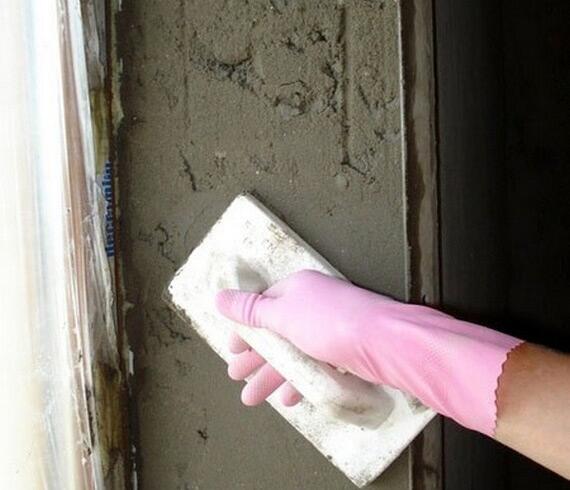

Если вы не собираетесь использовать шпаклевку для финишной отделки откосов, то необходимо выровнять поверхность при помощи затирания. Для этого используется специальный полутёрок, которым затирают оштукатуренную поверхность после частичного высыхания нанесённой смеси.
Для затирки откосов используется полутёрок
Во время затирки круговыми движениями вы сами увидите, где имеются мелкие впадины. Устранить их можно затирая поверхность до уровня этих впадин, а лучше приготовить небольшую порцию раствора жидкой консистенции и, используя мелкий шпатель, нанести тонкий слой на впадину и продолжить затирку по мокрому.
