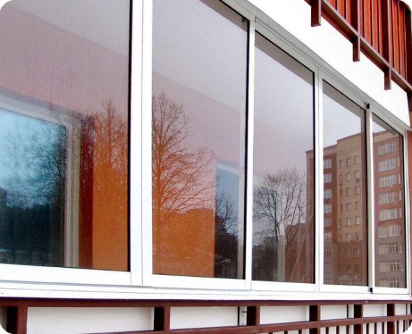

Если вы не планируете устраивать на балконе новогодние посиделки с друзьями, а вот установка сушилки для белья или дополнительного шкафа-кладовой там бы не помешала, вам вполне достаточно будет так называемого «холодного» остекления. Этот недорогой и несложный способ надежно защитит ваш балкон или лоджию от ветра, пыли и атмосферных осадков. Да и уличного шума на нем станет поменьше. С весны до осени вы сможете держать на таком балконе комнатные растения, летом – вынести стол или мягкое кресло и работать практически на свежем воздухе. Зимой, как показывает практика,  при «холодном» остеклении температура воздуха на балконе или лоджии  не опускается ниже нуля большую часть сезона, так что ситуация не так уж страшна.

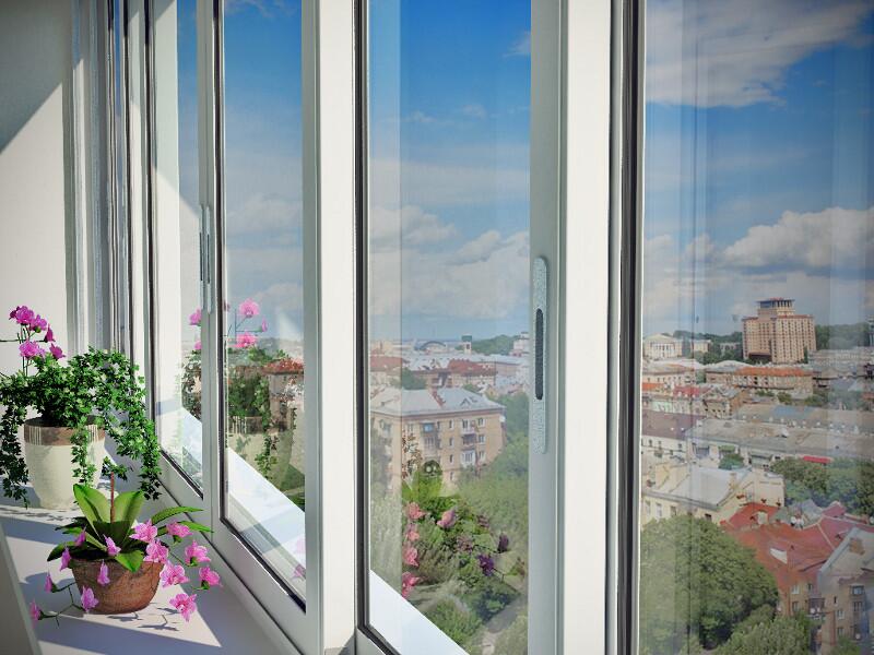

Чаще всего при таком остеклении выбирают алюминиевый профиль – он самый прочный, твердый и легкий из всех предлагаемых. Подходит для остекления и лоджий, и балконов, причем даже в старых домах, где никакие другие конструкции не выдерживаются по весу. Еще один плюс алюминиевого профиля – доступная цена, а вот его «минус» - способность терять тепло – в случае «холодного» остекления как раз таки неважен.

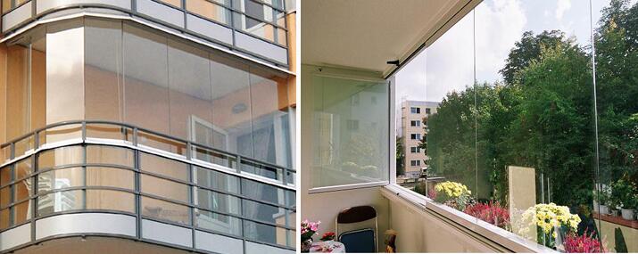

На сегодня существует еще более «незаметное» остекление – безрамное. Оно практически не нарушает архитектурный облик дома, а изнутри помещения видна панорама целиком, без препятствий. При надобности стеклянные полотна можно собрать у  одной стены, тем самым максимально освободив проем. Также их очень удобно мыть, единственное, чем они не справляются – это удержание тепла на балконе, так что этот вариант также подходит только для защиты от атмосферных осадков и ветров.

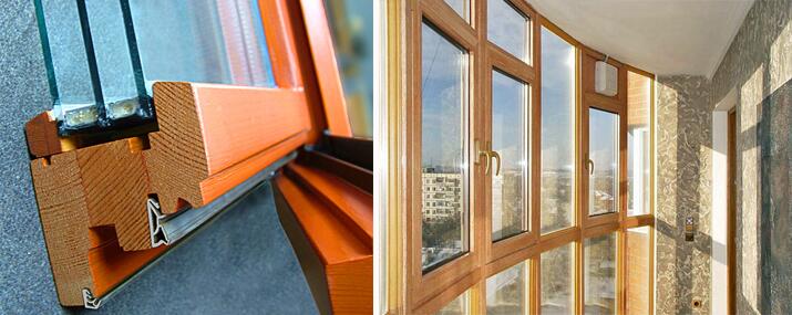

Но в большинстве квартир облагораживание балконов и лоджий  – не роскошь, а скорее необходимость. Количество тех, кто не против «нарастить» площадь квартиры за счет нежилых конструкций, неустанно растет. В случае, если вы хотите соединить лоджию с комнатой, превратив ее таким образом в эркер, вам подойдет только «теплое» остекление. В данном случае имеются в виду деревянные и металлопластиковые профили с двухкамерным пакетом – как минимум. Ну а максимум зависит только от ваших пожеланий, здравого смысла и толщины кошелька.
Примите во внимание, что металлопластиковые окна намного тяжелее деревянных,  поэтому перед их установкой мастера обязательно оценивают техническое состояние парапета (стены под окном). Возможно, возникнет необходимость дополнительно его укрепить, а то и вовсе заменить, что потянет за собой дополнительные траты. Высокая цена и достаточно сложная процедура монтажа – главный недостаток «теплого» остекления в целом. А ведь это не единственный вопрос при обустройстве присоединенного балкона.
