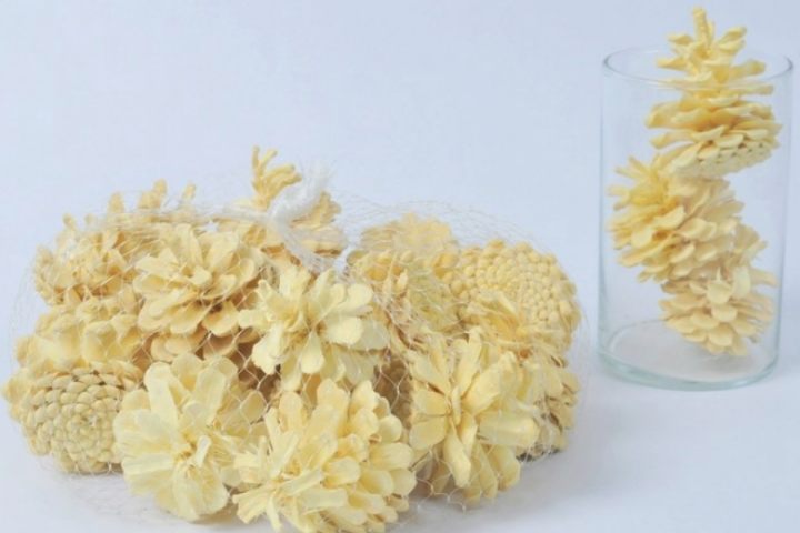

  • Перед непосредственным отбеливанием необходимо удалить с шишек их естественное покрытие — смолу. Если ее частички останутся между чешуйками, шишки со временем почернеют.
  • Избавиться от смолы на шишках можно с помощью средства для прочистки труб, содержащего щелочь. Шишки необходимо положить в стеклянные банки и полностью залить щелочным средством для прочистки труб, разбавленным водой в пропорции 1:1. Банки с шишками оставить в щелочи на 7-8 часов.
  • По истечении 8 часов следует, надев перчатки и маску, вылить раствор из банок, а посветлевшие шишки — промыть под проточной водой и разложить сушиться под батарею.
  • Чтобы шишки стали белыми, их необходимо поместить в стеклянную банку и залить неразбавленной белизной. В течение 10 минут нужно активно трясти банку, чтобы белизна проникла между чешуйками и равномерно отбелила шишки.
  • После встряхивания банки с белизной необходимо снова сушить шишки под батареей 7-8 часов. Для идеального отбеливания нужно повторить процесс с белизной еще 2-3 раза. Весь процесс идеального отбеливания занимает почти два дня.
  • Важно! Необходимо быть крайне осторожными — пары хлора вредны для организма, поэтому желательно проводить этот этап на балконе.

Придать изысканного блеска и эффектной шероховатости отбеленным шишкам можно с помощью искусственного снега или крупных мерцающих пайеток.
Искусственный снег продается в баллончиках — его нужно немного. Чтобы снег не осыпался, следует распылять его на шишки, предварительно смазанные кое-где прозрачным термоклеем.
Читайте также: Сказка в каждый дом: как сделать искусственный снег своими руками
Если на поверхности шишек остались не полностью отбеленные участки, отличающиеся по цвету от других, можно закрасить их белым канцелярским корректором.
Готовые белоснежные шишки можно развесить по дому в виде гирлянд, рождественских венков или наполнить ими стеклянные колбы, вазы, стаканы.
