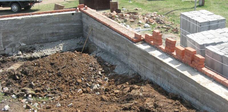

Но цоколь – это не только декор, но еще и верхняя часть фундамента жилого дома (и нежилого тоже), которая, как правило, выступает над уровнем земли, и на котором непосредственно возводятся несущие стены. Функция у него не только несущая, но и нивелирующая. Именно на этапе заливки цоколя основание будущего дома выравнивается, «выгоняется в горизонт».
Цоколь поднимается на 50-70 см

Перед облицовкой цоколя дома рекомендуется создать по периметру здания дренажную подушку. Для этого необходимо выбрать грунт по периметру фундамента, на глубину 15-20см и ширину порядка 50см. В образовавшийся контур засыпать гравий. Дренажная подушка облегчит отток воды от цоколя. После этого цоколь оштукатуривается. Как правило, применяется цементно-известковая штукатурка. Для большей прочности соединения к кирпичному или бетонному цоколю пришивается армирующая сетка. Кроме цемента и песка в состав штукатурки в таких случаях рекомендуется добавлять пластификатор, который помимо своей основной функции улучшает гидроизоляцию. Раствор для отделки цоколя, кстати, готовится достаточно плотный с небольшим количеством воды. Песок при этом предпочтительнее использовать речной или крупный отсев.

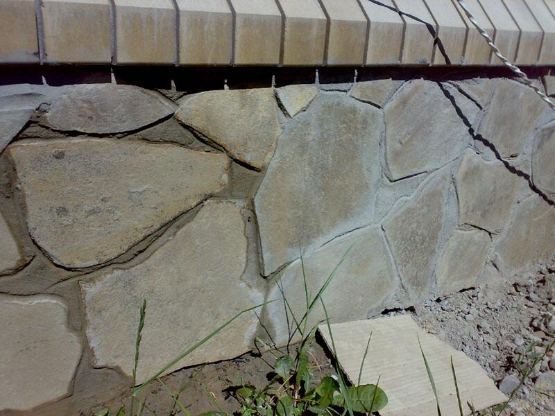

Утопление цоколя по отношению к стенам дома на практике имеет ряд преимуществ. Например, на кромке такого цоколя не скапливается снег и лед. Стык цоколя со стеной не намокает во время дождя. В то время как выступающий над стеной цоколь требует защиты. Для этого могут применяться специально установленные отливы, либо облицовка плиткой имеющей откос, либо путем применения принудительной гидроизоляции.

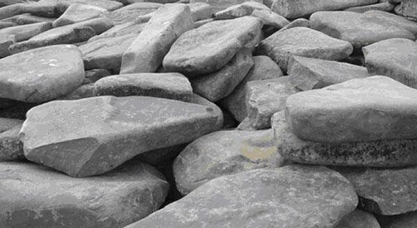

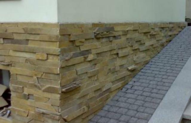

Хорошо подходит для отделки цоколя дома гранит и доломит. Оба эти материала отличаются высокой прочностью. И могут хорошо сочетаться по цвету и фактуре с различными видами декоративных штукатурок и с облицовочным (клинкерным) кирпичом. Далее в ряду материалов для отделки цоколя дома по прочности следует песчаник, который, кстати, отличается большим разнообразием цветовых оттенков. Песчаник укладывать на цоколь знания можно не только пластинами, полученными в результате раскола или нарезки геометрически правильной формы, но и поперечными блоками. Облицовка цоколя песчаником достаточно экономична, так как для нее годится, условно говоря, битый камень. Однако песчаник и известняк не отличаются такой плотностью, как гранит или доломит. Поэтому после отделки цоколя песчаником или известняком уместно обработать облицовку водоотталкивающей пропиткой.

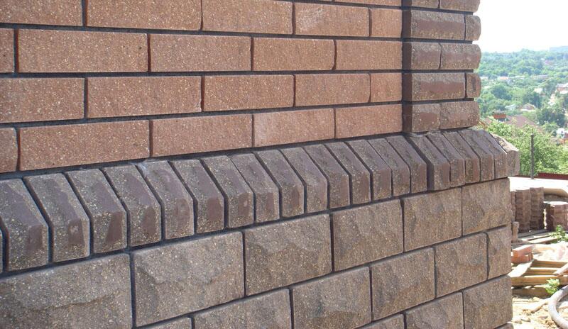

Облицовка цоколя искусственным камнем. Верхний бордюрный ряд обеспечивает отток воды
